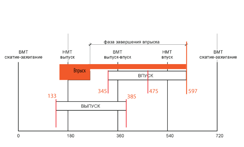

Хочу снова поднять тему фаз впрыска...
Вот тут картинки приведены... Как я понял, к микасу относится только первая картинка? Где Фаза окончания впрыска по 32м точкам. Фазы по 16ти точкам и поверхности по наполнению я не нашёл... Я правильно понимаю, что два последних графика - от какого-то ВАЗа?
И ещё. На первой картинке фаза окончания впрыска, которая пошла начиная с версии софта 090 для ми10.3. До этого на софта 069 и более ранних софтах этот график выглядел иначе. А конкретно: на оборотах от 400 до примерно 1200-1400 фаза окончания стояла 360 (т.е. пшиканье на оборотах, близких к ХХ, заканчивалось в уже открывающийся впускной клапан), а потом график быстро ниспадал и шёл уже гораздо ниже (т.е. на закрытый клапан). Т.е. получается, что на 090м софте на заводе решили, что надо на всех оборотах лить горючку на закрытый впускной клапан. Почему, интересно, они пришли к такому выводу? Почему решили на ХХ и низких оборотах не впрыскивать в открытый клапан? А кто-нибудь пробовал на низких оборотах заканчивать фазу впрыска, скажем, при максимальном открытии впускного клапана!?

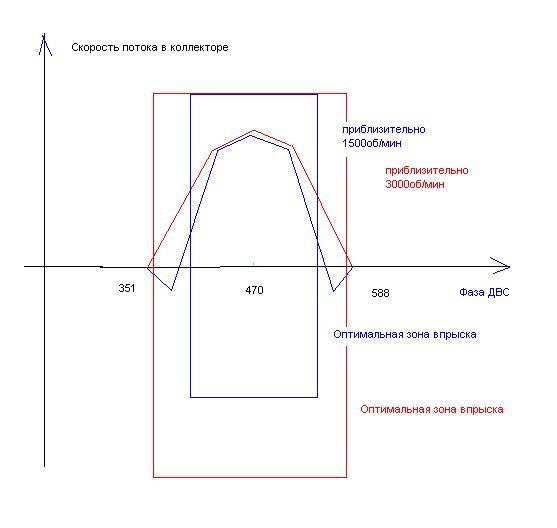

Я щас у себя накрутил: на холостом ходу впрыск заканчивается примерно за 30-50 градусов до начала открытия впускного клапана (т.е. грубо говоря фаза закрытия впуска где-то 300 градусов). В таком режиме на прогретом моторе очень мягкий холостой ход получается. Если на холостом ходу лить в открытый клапан - движок как-то "жёстко" работает. Какая-то непонятная вибрация. И хотя эта вибрация крайне ровная и однородная, но не нравится, когда в руль и рычаг КПП отдаёт на ХХ. При фазе окончания впрыска в 300 градусов на холостом ходу движок мягко работает, не так трясётся и ровно работает. Зато как только обороты переваливают за 1500, так сразу фаза у меня уходит к 500-540... НУ и чем выше обороты, тем дальше за 540 уходит фаза (до 560 где-то).
Наверно тут однозначности нет. У меня микас 7.6 с ДФ и РВ от Мемз317 1.4л, и льет все время в открытый, двиг на хх работает тихо и ровно, давление 290-300мм.рт. Правда у меня разрезная шестерня и РВ опережает КВ, зазоры на дпкв и рв между зубъями и отметчиком 0,5мм.
И еще надо точно знать - графики фаз в прошивке для Микаса строяться по окончанию впрыска до ВМТ или после? насколько я знаю - до ВМТ
Диаграмма фаз
впрыск должен происходить в момент максимальной скорости потока в коллекторе, для мемза это порядка 450-480 см. рисунок

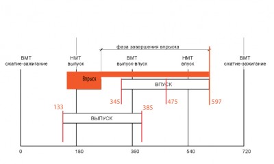

У меня Славута 1.2 микас 10,3+ с ДФ. Сместил фазы в открытий клапан, на ХХ и экономрежимах разницы нет, но при нагрузке машина едет лучше.
С завода таблица окончания фазы впрыска вылгядить так.

Володимир писал(а):У меня Славута 1.2 микас 10,3+ с ДФ. Сместил фазы в открытий клапан, на ХХ и экономрежимах разницы нет, но при нагрузке машина едет лучше.
