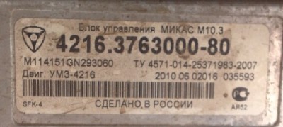

			Всем здравствуйте.Люди скажите как отличить закрытый микас от открытого. В частности интересует блок с идентами М114151VJ29K55,возьмет ли его модуль чиплодыря ?
																			 pinelop
- Сообщения: 469
- Зарегистрирован: Чт мар 31, 2011 12:11 pm
- Откуда: белгородская обл. алексеевка
						Сообщение
								 pinelop » Пт апр 18, 2014 7:42 pm
			модуль за 2800 руб возьмет конечно.

								 Macrobot » Пн апр 06, 2015 5:14 pm
			НУжно прошить блок. Правильно ли я понял что это микас 11.4 и  что нужен модуль "Микас-11.4/12.3" с поддержкой следующих ЭБУ Микас-11.4/12.3 (автомобили ЗАЗ, ГАЗ)
Каков риск завала этого блока используя j2534?
- Сообщения: 3198
						Сообщение
								 Иоанн » Пн апр 06, 2015 5:53 pm
			Macrobot писал(а):НУжно прошить блок. Правильно ли я понял что это микас 11.4 и  что нужен модуль "Микас-11.4/12.3" с поддержкой следующих ЭБУ Микас-11.4/12.3 (автомобили ЗАЗ, ГАЗ)
Да, это Микас-11.4 и вам нужен модуль "Микас-11.4/12.3.
Риска завалить не больше, чем обычным к-лайн адаптером. Практически нулевой при работе с калибровками 576кВ. Особенно если сначала считаете их. А обновление ПО, которое является более ответственной операцией, с J2534 не возможна.

								 Macrobot » Вс апр 12, 2015 12:04 pm
			Хелп я читал. А модулем входящим в базовую версию Микас 11/VS 8 возможно прошить этот эбу тот что на скрине выше? так есть в бут режиме.
- Сообщения: 3198
						Сообщение
								 Иоанн » Вс апр 12, 2015 12:13 pm
			Macrobot писал(а):Хелп я читал. А модулем входящим в базовую версию Микас 11/VS 8 возможно прошить этот эбу тот что на скрине выше? так есть в бут режиме.
Нет. Это совершенно разные блоки.
