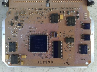

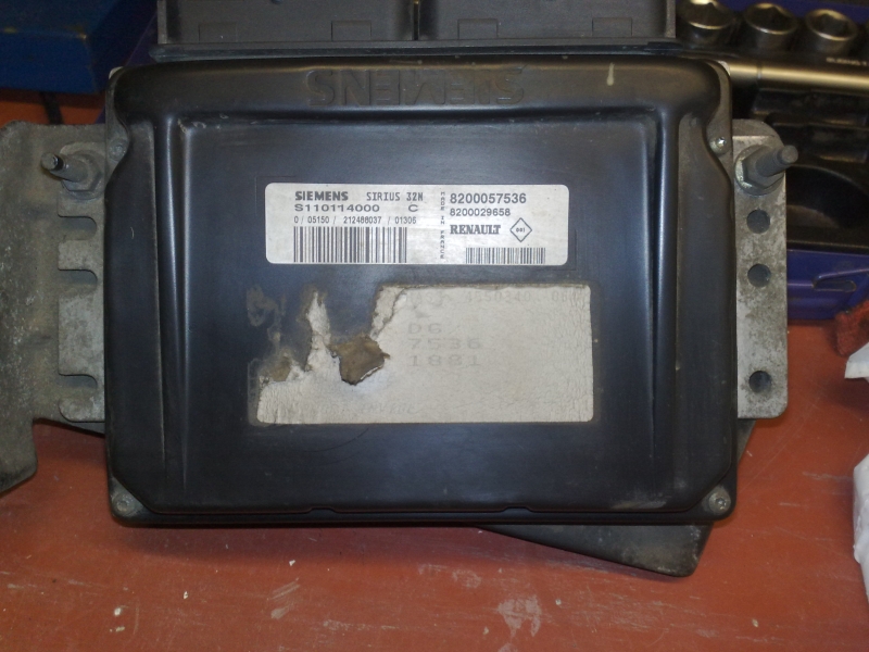

Сообщение borkas147 » Пн фев 02, 2015 9:57 pm
Полные данные об авто , фото платы блока и шильды в хорошем разрешении в студию ! Просьба взять это за основу при формировании вопроса. Не проще обходчик ? И гемора менее :D

volfram
Сообщения: 5
Зарегистрирован: Пн фев 02, 2015 8:39 pm
Откуда: Североморск
Сообщение volfram » Вт фев 03, 2015 1:34 am
И вот сама прошивка Full-Flash. Собственно интересно возможно ли убрать иммо чисто програмно - коррекцией прошивки без эмуляторов.
