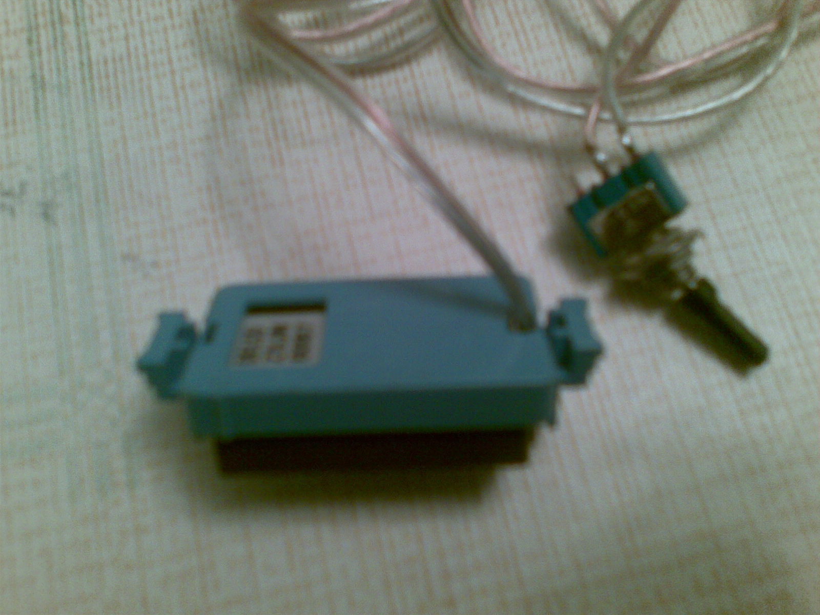

А я вот так замутил...

А я два режима леплю так!
1)Считываю прошивки - 3 минуты уходит.(Сохраняю в базу на всякий случай)
2)Вставляю нужную, заранее прошитую W27C512 в подготовленную синюю панель, тоже заранее подготовленную с тумблером и меняю.
А егошняя идет опять в оборот. У меня в обороте 4 панельки готовые, 2ве под двух режимки и две под одну режимку. А прошивок, на все случаи жизни, с газ - бензин, спорт - эконом, DXUB. ZXJN ит.д. и т.п.
Вообщем - экономлю время клиента... :D

Позволю себе малость поправить, наверно буду прав, не ВСТАВЛЯЕШЬ, а ВПАИВАЕШЬ, да? А то я тут встречал несколько машин, которые приезжали ко мне с проблеммами, так вот проблеммы были именно из-за того, что микросхемы были вставлены. Не пойму, почему некоторые испытывают трудности с впаиванием?..... :lol: И ещё, по фотке похоже, что кроме тумблера там ничего нет, это так? Геморойно это....

Robin писал(а):Позволю себе малость поправить, наверно буду прав, не ВСТАВЛЯЕШЬ, а ВПАИВАЕШЬ, да? А то я тут встречал несколько машин, которые приезжали ко мне с проблеммами, так вот проблеммы были именно из-за того, что микросхемы были вставлены. Не пойму, почему некоторые испытывают трудности с впаиванием?..... :lol: И ещё, по фотке похоже, что кроме тумблера там ничего нет, это так? Геморойно это....
Именно вставляю и отправляю на неделю покататся. В конце недели ( обычно по субботам) если хозяину что-то не понравилось, а это бывает часто, я корректирую и отправляю опять, а если все "хоккей"- пропаять по верху шесть секунд, без проблем,а вот чтоб опять отпаять.. немного повозится придется. Да, бывают такие, которые "Приеду обязательно" и с концами, ну это ихние проблемы. Я их предупреждал...
А насчет "кроме тумблера..." Кондер и резюк вместил аккуратно в корпус со стороны пинов ЭБУ, для замены микросхемы ничего не мешает и в блок садится без проблем полноценно. Остается только пинцетом первую ногу оторвать. Да,хотелось бы и триггер туда запихать, но пока думаю как... чтобы было все автономно. Независимо от блока упр. и оперативно.

Сообщение Robin » Вс янв 13, 2008 10:23 pm
Весьма огорчён. но это, как говориться, мои проблеммы, но зачем не паяешь, не пойму...даже если перешить нужно будет, то какие проблеммы? Стёр УФ, вставил в прогер, записал заново. Ну а если спросить как вставить, вот фотка переходника для прогера. Какие проблеммы его сделать и избавить себя и клиента от проблеммы неконтакта? Качество фотки не очень, но, думаю смысл понятен.

Претензии принимаются :) По большому счету ты прав. Сам матерюсь когда сталкиваюсь с окислением... Раньше как то пропаивал, а в последнее время, протер спиртом и вперед :( Обратим на это внимание... Да, насчет УФ удобно конечно через переходник, а вот последнии М27С512 как стереть и прошить? Я их меняю на W27C512. А за идейку через переходник спасибо. Действительно пропаять и потом корректировать через переходнички сколько хочешь, не выпаивая. :wink:
