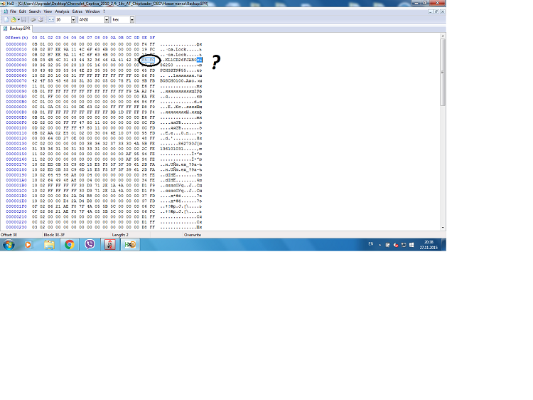

rulik80
Сообщения: 25
Зарегистрирован: Пн май 24, 2010 8:27 pm
Откуда: Lvov
Сообщение rulik80 » Пт ноя 27, 2015 9:41 pm
Що скажете на це?
Denis
Сообщения: 2843
Сообщение Denis » Пт ноя 27, 2015 10:15 pm
rulik80 писал(а):Що скажете на це?
Что именно , еепром ? Пока его вообще не трогайте.
