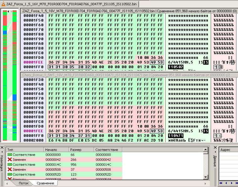

Друзья подскажите Авто Chery_Bonus
Родная прошивка Chery_Bonus_1_5MT_16V_M78_IS1105_IS110502
----832kb
Вышел Chery_Bonus 3
Родная прошивка M78_F01RB0DA68_00IS110471_IS1104_IS110471
----832kb
Вопрос !!! Взаимозаменяемый софт или нет ?
Есть обе прошивки может кто поможет сравнить ?
На сколько я знаю движки одинаковые на обоих- ЭБУ тоже одинаковые
Коробки тоже вроде одинаковые.
Хотелось бы узнать отличие Chery_Bonus--- Chery_Bonus 3
Хотел на Chery_Bonus залить прошивку от Chery_Bonus 3
Загрузчик есть в наличии с модулем m78 а вот редактора пока нет- по этому сам глянуть разницу не могу Нужна помощь.
Прошвку сток Chery_Bonus 3 прикрепил.
Chery_Bonus_1_5MT_16V_M78_F01RB0DA68_00IS110471_IS1104_IS110471.rar
(198.98 КБ) 231 скачивание

Сравни в HEX редакторе если есть разница то увидишь.

Так я и так знаю что изменения есть ! Вопрос какие ? Чего коснулись изменения? И взаимозаменяемая или нет ?

Может блок МЕ7.8?

Вот посмотри примерный объем различий в прошивках, я бы не стал рисковать.

Понял спасибо ! но различия скорей всего в abs и EBD
