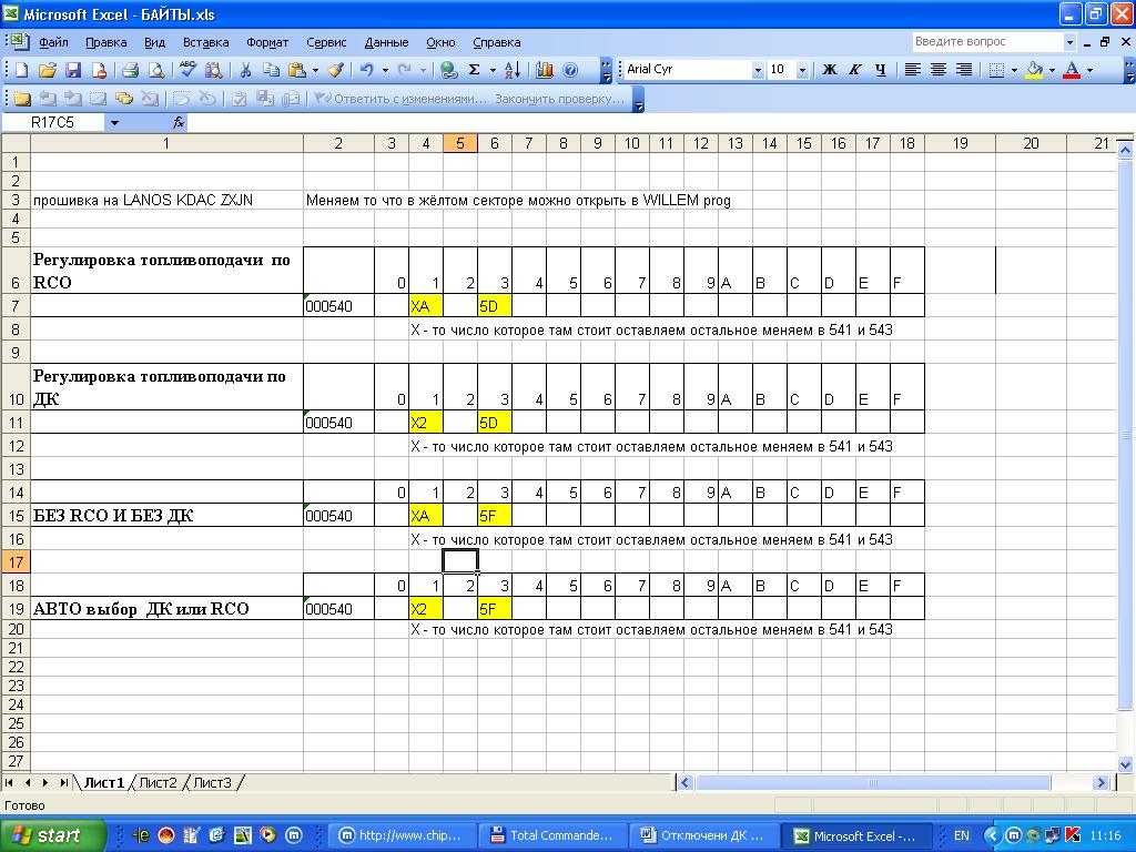

Мне в субботу надо переделать блок KDAC с прошивкой ZXJN от ланоса на работу с RCO.
Подскажите, пожалуйста, номиналы сопротивлений, которые надо допаять на обратную сторону платы после удаления «ненужных» деталей. Нужно ли допаивать конденсатор и диод со стороны процессора?
И ещё может быть кто то знает сопротивление со потенциометра. Я хочу поставить простой многооборотный подстроечник.
Ассоциация диагностов
niki
Сообщения: 89
Зарегистрирован: Пн янв 14, 2008 4:34 pm
Откуда: KIEV
Сообщение niki » Чт фев 14, 2008 1:47 pm
Мне Денис перешил ксю КДАК на РСО. В принципе на плате ЭБУ можно ничего не перепаивать. Просто вместо лямбды цепляешь среднюю ногу резистора. Остальные на массу и на +5в, можно взять с датчика разряжения. сопротивление подстроечника в пределах 4-10 кОм. проверено работает. Если будешь брать , бери группы А, с прямой зависимостью , а не с логарифмической иначе тяжело построить . По к-лине диагностике , напруга с РСО должна быть в пределах 0.5-0.6 В. Но мой совет , не пожадничай и купи резистор с Опеля или с жиги. Точность подстройки очень важна и условия работы там жестокие. Удачи.

lissbox
Сообщения: 36
Зарегистрирован: Пт окт 09, 2009 12:31 pm
Откуда: UMAN
Сообщение lissbox » Чт янв 14, 2010 12:10 pm
Подскажите для KADAC ZXJN. Вот так как на скрине?
