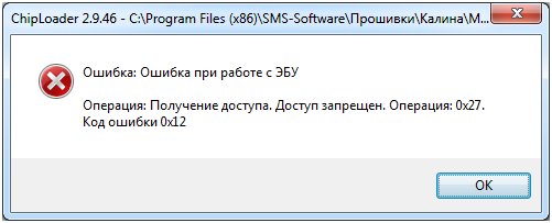

Так что же это за ошибка?

С доработкой пробовали шить? Повернув резистор, писали же об этом выше

Сообщение Deniska » Ср фев 20, 2013 9:55 am
писал же выше,что делал все как в хелпе.

Сообщение pinelop » Ср фев 20, 2013 10:23 am
тебе поможет другой загрузчик.либо разбирай и делай через бут режим.В эбу ранее могли записать всё что угодно.Если чиплоадер паспорта снимает то это не ителма.

Сообщение De-nys » Ср фев 20, 2013 12:35 pm
pinelop писал(а):тебе поможет другой загрузчик.либо разбирай и делай через бут режим.В эбу ранее могли записать всё что угодно.Если чиплоадер паспорта снимает то это не ителма.
Как вариант, могли, попадался такой блок, на шильдике Ителма, реально Автеловская прошивка. Ителма обычно на столе на диагностику не выходит, ей нагрузка нужна с ГР

Сообщение Deniska » Ср фев 20, 2013 1:49 pm
pinelop писал(а):либо разбирай и делай через бут режим.В эбу ранее могли записать всё что угодно.
Я уже писал выше что прошивка заводская. Ителма.И делал через бут

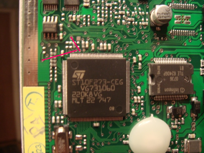

Сообщение Deniska » Ср фев 20, 2013 3:16 pm
А такой вариант прокатит? За место полосок резюки

Сообщение Denis » Ср фев 20, 2013 3:30 pm
Deniska писал(а):А такой вариант прокатит? За место полосок резюки
Там достаточно выпаять резистор со 105 ноги проца , и щупом с крокодилом замкнуть 104 ногу на массу на время нажатия кнопки установить связь ...после того как установилась связь ...щуп можно убрать . Крокодил зацепить на массу находящуюся по периметру платы.
