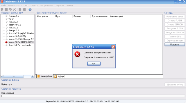

Сообщение keban » Сб авг 03, 2013 7:04 am
Купил другой бу блок. Продавец вроде надежный, обещал что блок живой.
При считывании выскакивает такое окно:
Паспорт считывается корректно, заливать пока ничего не рискнул.
Что это может значить?

Сообщение alkon » Вс авг 04, 2013 1:14 am
Ну и что за блок?Ничего не понятно.
keban
Сообщения: 99
Зарегистрирован: Вт авг 07, 2012 7:41 am
Откуда: Карелия, Кондопога
Сообщение keban » Вс авг 04, 2013 3:32 am
Что именно не понятно? В нижней строке наприсана версия ПО!
alkon
Сообщения: 62
Зарегистрирован: Пн ноя 10, 2008 10:46 pm
Откуда: Уфа
Сообщение alkon » Вс авг 04, 2013 6:34 pm
Всё увидел.С этими блоками проблем нет,непонятно зачем у тебя проблемы.Попробуй другим загрузчиком,или другим калайником.
Сообщение chipsoft » Вс авг 04, 2013 10:43 pm
alkon писал(а):Всё увидел.С этими блоками проблем нет,непонятно зачем у тебя проблемы.Попробуй другим загрузчиком,или другим калайником.
Это вообще какой-то странный ЭБУ по идентам. Скорее всего это Микас-11.4. 151-ая версия софта была только на этих ЭБУ. ЕЕПРОМ в этом ЭБУ не перепаивали?

Сообщение alkon » Вс авг 04, 2013 10:51 pm
Денис-там 111 а не 151.
Сообщение chipsoft » Вс авг 04, 2013 10:56 pm
alkon писал(а):Денис-там 111 а не 151.
В идентах именно 151 софт и в июне 2010 уже не делали М10.3+.
alkon
Сообщения: 62
Откуда: Уфа
Сообщение alkon » Вс авг 04, 2013 10:58 pm
Ну значит его надо брать как 114

Сообщение keban » Пн авг 05, 2013 7:07 am
А можно не брать его как 114, а просто залить прошивку от 113? Нет у меня модуля на 114 блок.
А то смущает эта фраза их хелпа:
Обращу внимание на то, что если не удалось прочитать "родную" прошивку ЭБУ, не выполняйте никаких операций по записи прошивки. Это может привести к тому, что ЭБУ очень проблематично будет восстановить в дальнейшем.
Не знаю, я его купил с рук.[/quote]

Сообщение p.13- » Пн авг 05, 2013 7:25 am
Это обычный М10.3+ Иденты для Газели с УМЗ 4216.
В архиве его сток.
10.3-11 Газель УМЗ 4216 ПО 111 слитыйсток.rar
(56.07 КБ) 180 скачиваний

Сообщение keban » Пн авг 05, 2013 7:27 am
Тогда почему не читает?
