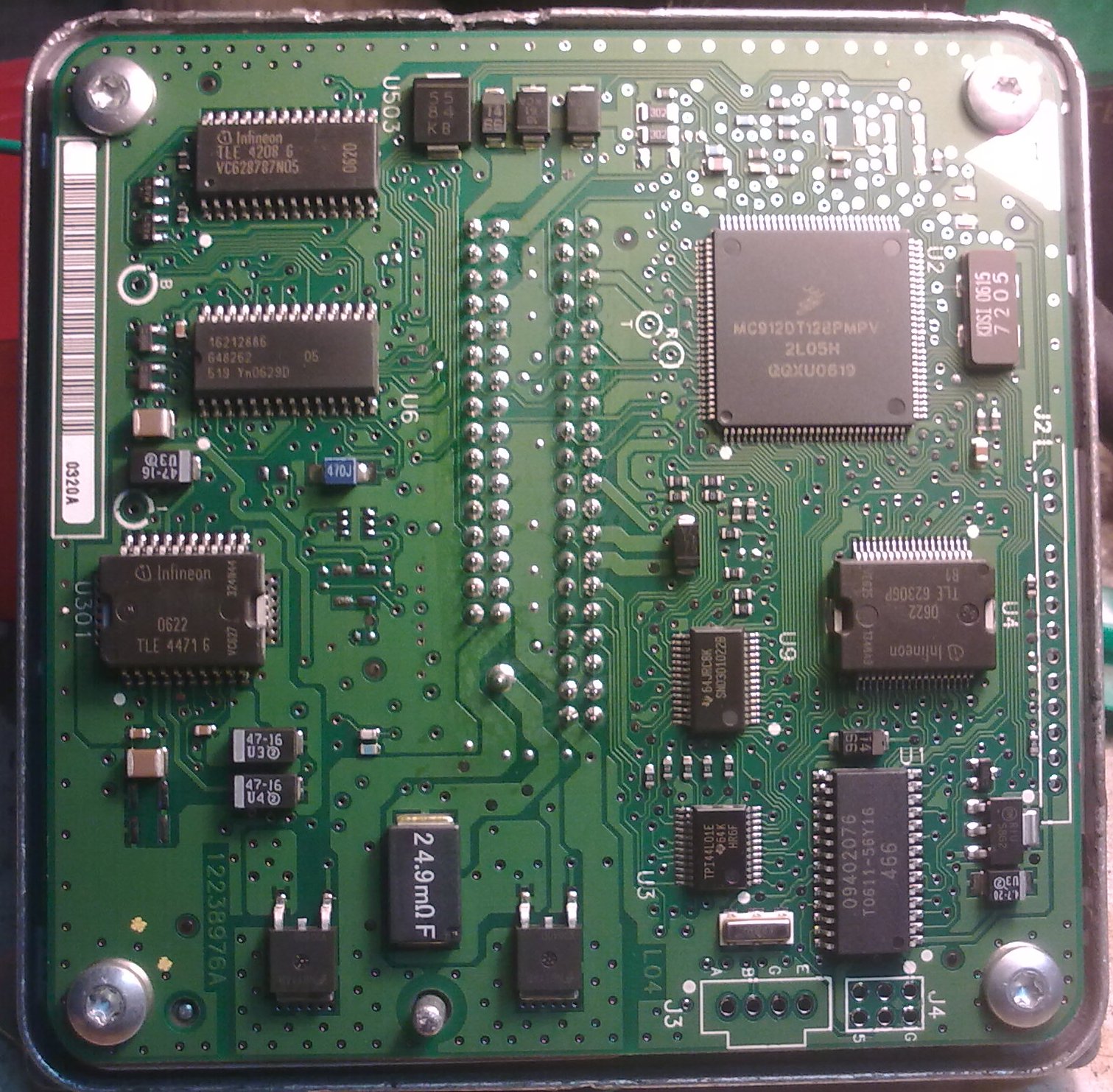

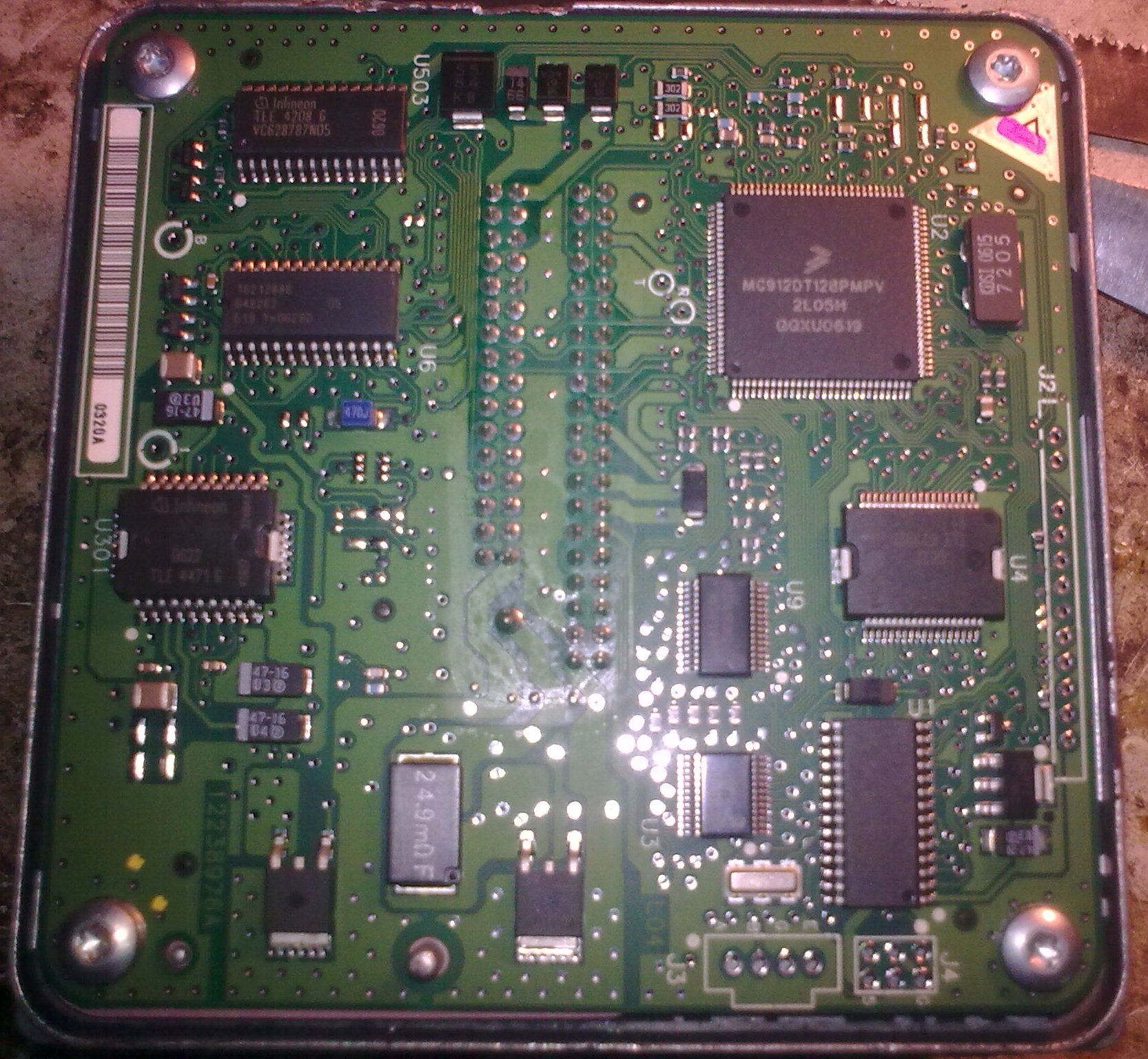

Авто лифан 520 1.3л Блок MT20U .Случайно залил калибровки другого софта, блок перестал выходить на связь. манипуляции с бутпинами с помощью чиплодыря ни к чему не привели. комбика нет. Пришлось вскрывать блок и БДМ-ом перефлешивать 912 мотю. До вскрытия искал фотку внутреностей блока и нигде не нашёл, выкладываю, может кому понадобиться. Можем и с восстановлением помочь.

и де?)

Сообщение sashali » Чт мар 28, 2013 9:05 pm
drot писал(а):Авто лифан 520 1.3л .Случайно залил калибровки другого софта, блок перестал выходить на связь. манипуляции с бутпинами с помощью чиплодыря ни к чему не привели. комбика нет. Пришлось вскрывать блок и БДМ-ом перефлешивать 912 мотю. До вскрытия искал фотку внутреностей блока и нигде не нашёл, выкладываю, может кому понадобиться. Можем и с восстановлением помочь.
И где?

Сообщение dadi49 » Чт мар 28, 2013 9:41 pm
вот

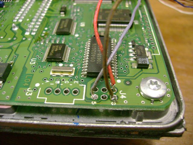

vadim87 писал(а):Можно узнать, каким образом удалось поднять блок?
Вскрывается блок, выпаивается моторола, читается внешним программатором, записывается, запаивается. Я первые машины так делал, когда еще никаких загрузчиков не было. Потом по БДМ делал с поднятие 46-ой ноги Ресет. Читал Омегой.
