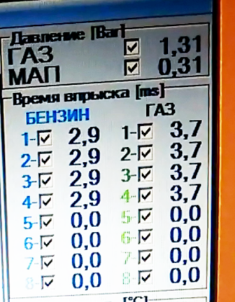

serg71 писал(а):После работы на газу заглушить двигатель и снять вакуумную трубку с редуктора и проверить не идет ли оттуда газ.Разрежение в коллекторе 0,28 это гуд.Примитивно - сравнить время впрыска при работе на бензине и бензиновое время при переходе на газ , если стало больше - беднит ну и на оборот.
трубочку снимал, газом не воняет
снял на видео переключение газ/бензин, мне кажется бензиновое время не меняется, может ошибаюсь?
видео здесь https://dropmefiles.com/wOY0e

Сообщение Иоанн » Пт авг 31, 2018 12:41 pm
andgpm2 писал(а):мне кажется бензиновое время не меняется, может ошибаюсь?
Не меняется, если было 2,9 мс, и так и осталось при переходе на другой вид топлива. У вас время впрыска меняется.

Сообщение Иоанн » Пт авг 31, 2018 1:21 pm
От вас практически нет данных. Даже скрин не от вас, а мне пришлось делать скрин с видео и обрабатывать. Поэтому дистанционно вам вряд ли можно помочь. Тем более у вас нет оборудования.
