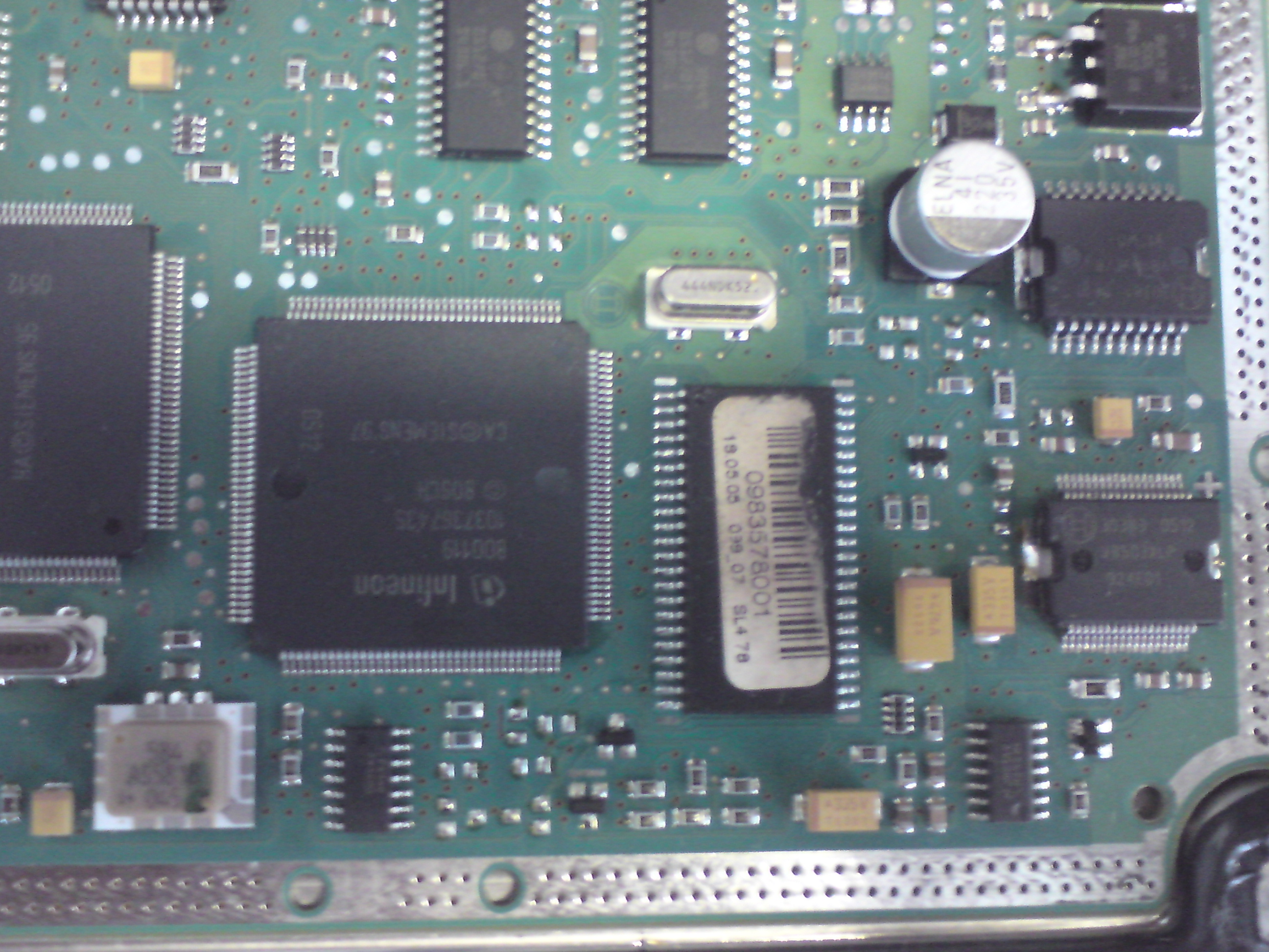

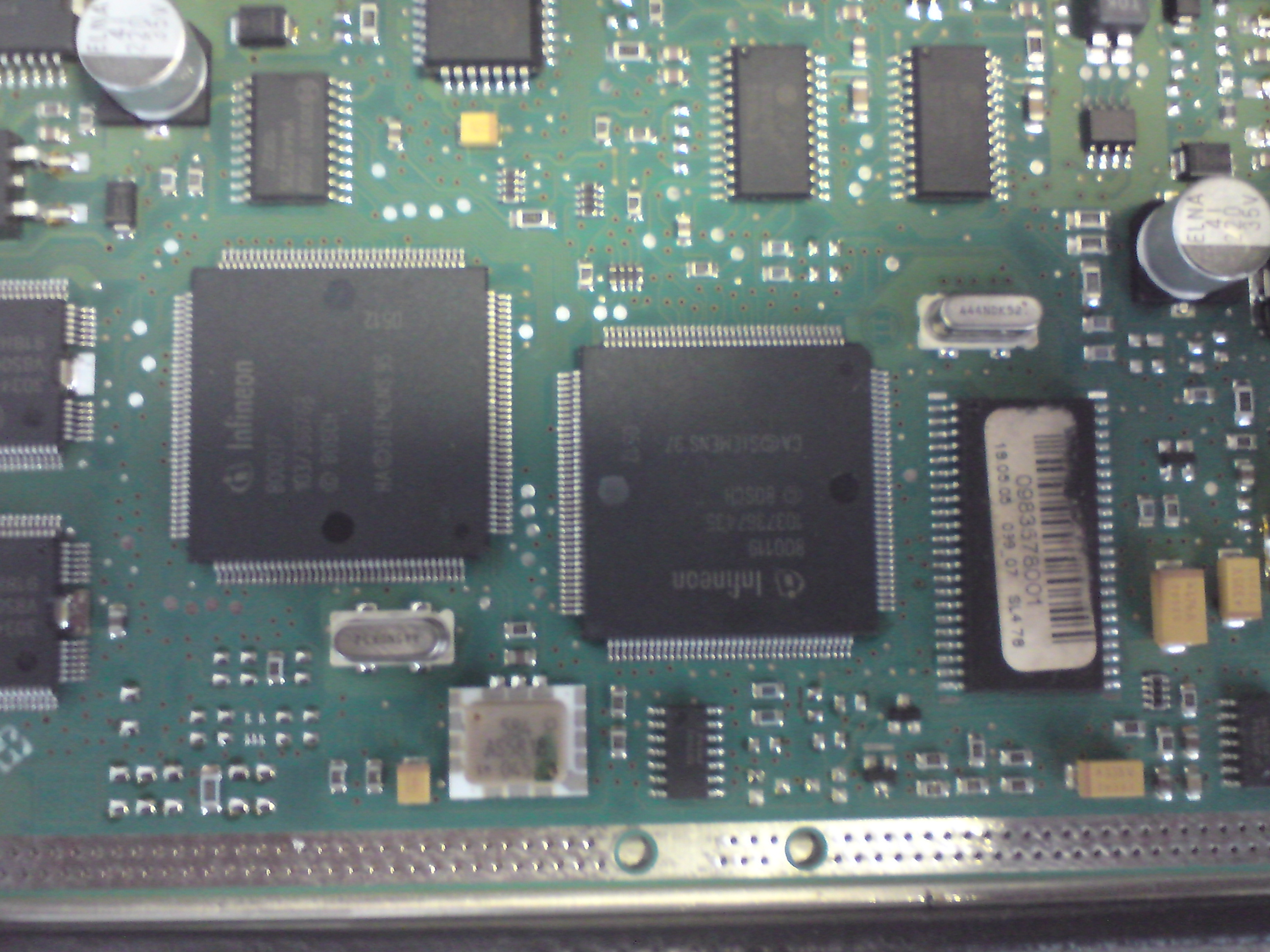

romik писал(а):фото платы есть?
вот например кайен 05г 3.2 атмо
s-chip.ru чип-тюнинг европейских автомобилей

Сообщение romik » Сб фев 14, 2009 2:47 pm
Подключай так:
разъём блока
1, 2 - масса
3, 62 - +12В
21 - через резистор 2.2к на +12В
флешка
24 - через резистор 5к на массу. На фото это правый ряд, вторая снизу
Автор загрузчика MultiFlasher

Сообщение parradox » Сб фев 14, 2009 6:13 pm
осталось указать что 43 это к-линия
а зачем на 21й пин чтото подавать ?
и спасибо конечно, но ножки на микрухах считать умею

Сообщение romik » Сб фев 14, 2009 6:58 pm
Да, про 43 я упустил. А про 21, просто так надо. :wink:

Сообщение parradox » Сб фев 14, 2009 7:20 pm
romik писал(а):Да, про 43 я упустил. А про 21, просто так надо. :wink:
просто так надо не объяснение, хотелосьбы знать что это, ибо всё остальное идентично подключению однопроцессорных ме7.1-7.5

Сообщение AlGontsov » Вс фев 15, 2009 5:25 pm
Хм... каен 5 года 3.2 попадался на однопроцессорном... На столе именно так и подключаться, чтоб бут ещё сделать можно было...
И, кстати, бут-точка как у однопроцессорного точно не катит?... читал твоею тему, именно про это точно не сказано.
Кстати, про сид вспомнил, какие идеи :)? У МЕ7.1 все равно флешка, выход есть... а у сида-то и того нет...
P.S. Вот что-то из 2хпроцевого видно у оптикана:
http://wiki.obdtuning.com/index.php?tit ... latine.jpg
Все так похоже, что само напрашивается :)

Сообщение parradox » Вс фев 15, 2009 6:29 pm
да это 104я нога и приходит на 24ю ногу флэшки, но пробовать не рискнул. пробовал на 2хпроцессорном МЕ7.1.1 от А6 2.4 атмо, там 24я на флэшке звонилась кудато в другое место

Сообщение MadFox » Ср май 27, 2009 12:14 am
Её сдуть в 100 раз быстрее и сунуть в программатор, раз эбу всё равно уже снят и открыт...
