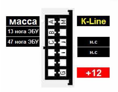

Вот вроде нашел распиновку на Сенс,правда под Микас 7.6.К стати а Вы каким кабелем пользуютесь для репрога на столе?Тоже самоделка?

Сообщение antihacer » Вс июн 10, 2012 8:53 am
вот
angald
Сообщения: 88
Зарегистрирован: Вс мар 06, 2011 8:00 am
Откуда: Россия г.Алапаевск Свердл.обл.
Сообщение angald » Вс июн 10, 2012 8:55 am
Спасибо,понял,тоже буду сооружать что то подобное.
