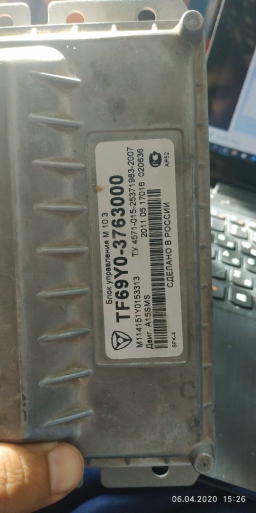

Всем привет! НУжна помощь были мозги мертвые уложили на прошивке выдернулина 80%
Поднялись только сенсовской прошивкой 1.3
Теперь софт там с буквой R42
Есть вторые на которых авто работает ровно но их надо вернуть там в Конце софт R52
Как сменить Изображение я так понимаю нужен Фул R52
из оборудования есть только Ромокабель KKL Tatrix Agama
помогите пож
