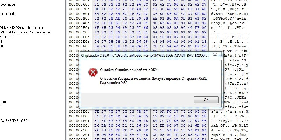

Здравствуйте.Не получается записать delphi mt22u2 грейт вол Н3 2.0 2014г мкпп Прошивка считалась через к-лайн адаптер все нормально,а записываться не хочет не модифицированые калибровки, не cток. Запись начинается и выкидывает ошибку .Скриншот прилагаю.Таже пробовал через Mil J2534

О каком именно ЭБУ речь? В природе mt22u2, как указано в заголовке не существует.
Основные проблемы по этим ЭБУ - неправильно выбран тип ЭБУ в загрузчике.

Там скорее всего стоит MT22U. Если на этикетке есть надпись 22U, то это этот блок, не смотря на другие надписи.

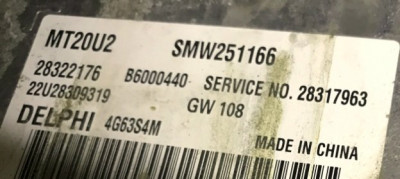

Вот фото блока
Александр68
Сообщения: 84
Зарегистрирован: Ср окт 04, 2017 10:30 pm
Re: delphi mt22u2
Сообщение Александр68 » Вт июн 23, 2020 11:53 pm
Значит это мт22u ,а прочитался как мт20u2 Завтра попробую mt22u

Ето МТ22u. На Джили МК такие делал.

А вы считанное проверили в редакторе? Не той вкладкой мог считаться мусор, а не прошивка.
А так у вас МТ22U. На фото ЭБУ написано об этом.

Не правильно первый раз эбу выбрал.Все получилось,всем спасибо
