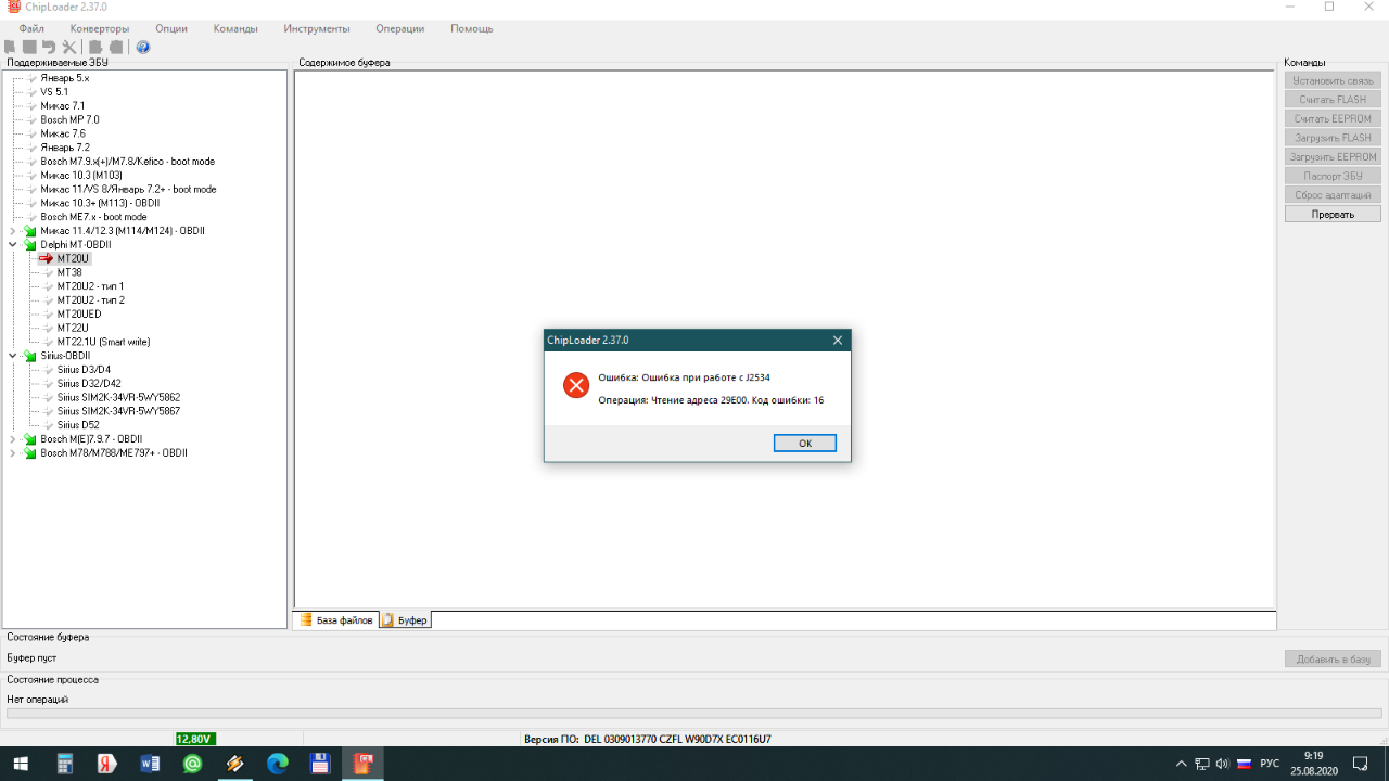

Всем привет.
Во время чтения по обд выскочила ошибка (на скрине) и все... на связь блок не выходил пока не отключил клемму АКБ на минуту.
Делал ЧЛ и его же адаптером J2534 Mid.
Повторять еще раз как то нее хочется, не говоря уже о записи...
Вот хотелось бы узнать что это было?
Паспорт: DEL 0309013770 CZFL W90D7X EC0116U7
Re: Chery Tiggo 2008 МТ20U по обд обрыв связи
100% блок не правильно выбрал.
Поставь скорость самую меньшую и будет счастье.Там пишется и читается через клайн.
Возможно, контакт в колодке диагностике плохой. Или мало времени включено было зажигание. Если Черри Тигго 2 или 2,4л, то модуль так-то выбран верный. Я бы второй раз попытался.
Да, авто 2.4л
Скорость была самой маленькой в районе 10кБит
Вторично подцепиться можно... а если в момент записи обрыв связи опять произойдет? Как его потом поднимают?
Их лучше на столе делать, меньше седых волос будет...
На столе его лучше делать, проверив качественно все соединения. Если связь обрывается, то конечно же писать не стоит, покак со связью все нормально не будет.
