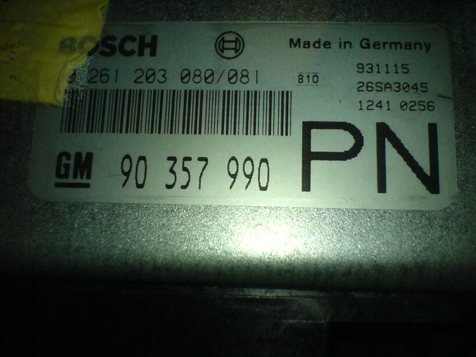

Старушка вектра, 2,5 турбо, вродебы 1993 года, фото блока прилагаю.
Кто может чипануть, в Украине?

Странно, но по номеру блока это контроллер с атмосферника, открой посмотри, там одна или две ПЗУ

за турбину не спорю - когда фотал блок - движка уже в машине не было(как и всей подвески с тормозами и половины систем). Блок не открою - он уже уехал к движку. Поверил хозяину на слово. Он хочет этот движ в ланос засунуть, со всеми системами, ну и чипануть впридачу. это хоть реально?

1) Вектра А (93 год) была с 2.5л (С25ХЕ) только атмосферной!!!
2) Мотроник 2.5/2.8 не ставился на Турбо, там был Мотроник 2.7!
3) Ланос с С25ХЕ (как и С20ХЕ и С20ЛЕТ) - боян! :lol:

уточняю - реально ли чипануть блок на фотке, если да то где и сколько денег?

Для особо непонятливых - это ДАВНО сделано с картинками - материала масса!
Lime писал(а): уточняю - реально ли чипануть блок на фотке, если да то где и сколько денег?
Киев, Автозона.
Но без поднятия избытка ИМХО о чиповке речи в случае с турбой идти не может, а если поднимать избыток, то одной чиповкой скорее всего не обойтись.

:lol: Все ИМХО реально... Но придется поднимать избыток (хотя в М2.7 вроде как есть нечто связанное с кратковременным переизбытком до 0.9 бара, но все равно не думаю, что ЭБУ может выступить в роли буст-контроллера).

В принципе можно использовать любой блок,который поддаётся калибровке(не обязательно от опеля) и расчитан на сравнимую с мотором комплектацию.Согласен ,что бустконтроль лучше делать внешний.

Автор, в общем этот конроллер с атмосферника, если надо под него, пиши в личку.
2_Monster, до 0.95 бара там реально
