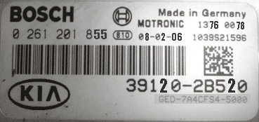

Фото наклеек
Сообщение AlGontsov » Пт сен 12, 2008 9:39 am
Всем ещё раз привет.
В соседней теме нашел фотку с наклейки, у меня такой же блок, циферки слегка другие.
В конце месяца, думаю, смогу фоткнуть что внутри, пока нет возможности....
Можно ли его сделать через ОБД2 или на столе, хоть и с доработкой внутри, но без выпаивания еепрома...?
Фото с блока Kia Ceed 1.6 AT 2008

pinter
Сообщения: 13
Зарегистрирован: Пт ноя 02, 2007 12:48 pm
Откуда: Hижняя Волга
Re: Фото наклеек
Сообщение pinter » Вс сен 14, 2008 6:36 pm
AlGontsov писал(а):Всем ещё раз привет.
это фотка шильдика ЭБУ с Киа Сид 1.4.....поэтому и циферки разные, а шьются они одинаково, вот тока что шить туда???
