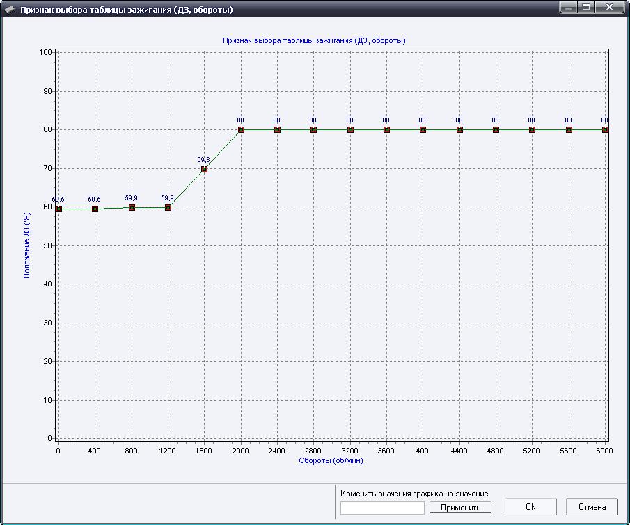

В как это работает?
То что выше кривой на графике - по таблице ДЗ, а то что ниже по давлению?
ProFI
Сообщения: 64
Зарегистрирован: Пт сен 12, 2008 12:23 pm
Откуда: Полтава
Re: признак выбора таблицы зажигания (ДЗ, обороты)
Сообщение ProFI » Ср мар 11, 2009 6:01 pm
nkokarev писал(а):В как это работает?
Привет землякам!
Изложы немножко попонятние, а то я чото непойму что ты хоч узнать...
Вертикаль - процент, на сколько открыта ДЗ,
Горизонталь - обороты двигла.
Или ты хотел услышать чтото другое?
nkokarev
Сообщения: 170
Зарегистрирован: Чт окт 30, 2008 3:47 pm
Откуда: Украина, Полтава
Сообщение nkokarev » Ср мар 11, 2009 7:16 pm
Привет землякам!
Привет землякам! :)
У прошивки для Микас 7.6 (Сенс) в рабочем режиме есть 2 калибровки УОЗ.
1. Зажигание от давления и обротов.
2. Зажигание от положения ДЗ и оборотов.
далле в том же разделе есть каибровка
"признак выбора таблицы зажигания(ДЗ, обороты)".
Я так понимаю по этому признаку ЭБУ определяет по какой из 2-х таблиц расчитывать УОЗ. Так вот я не пойму как по тому графику этот признак установить. Единственное что пришло на ум так это то что кривая на том графике делить область на 2 части: в одной области работает первая таблица калибровок , во второй - вторая.
Возможно я вообще непонял, что к чему и этот "признак" никак не относится к тем двум таблицам. Также возможно что работает всегда одна таблица, или если выходит из строя датчик и расчёт по первой таблице невозможен то включается вторая таблица.
Вот какие у меня соображения. Если кто знает подскажите.

Сообщение russbf » Вт апр 21, 2009 10:36 pm
Бьюсь над этим вопросом уже две недели.
И никак не могу связать название графика
с его содержимым. В хелпе - нифига. Типа
и так все понятно. Наверное мало быть кандидатом
технических наук, чтобы хотябы с пятой попытки
собразить что к чему.
Сообщение chipsoft » Вт апр 21, 2009 10:44 pm
russbf писал(а):Бьюсь над этим вопросом уже две недели.
Если текущее положение ДЗ меньше порога ДЗ на графике, то используется таблица УОЗ по оборотам и давлению, если больше, то используется таблица УОЗ по оборотам и положению УОЗ. В хелпе к АКМ это должно быть.

Сообщение russbf » Ср май 06, 2009 9:59 pm
Спасибо chipsoft.
Наконец дошло.
Не мог понять, что изображенный график
не есть функционалом (зависмость дроселя от оборотов).
И линия это не функция, а по сути - разделительная черта.

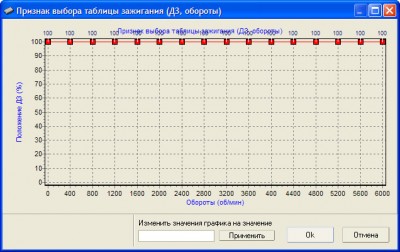

Сообщение Treud » Вс ноя 30, 2014 2:20 pm
А как тогда стоковые прошивки работают 19, 20, 21 тут все стоит в 100% значит по (Зажигание от давления и обротов) работают стоковые прошивки? а как же дросель по чем он работает?

Сообщение Ivanovich-ukr » Пн янв 05, 2015 10:39 pm
Здесь всё по давлению,по дроселю не работает выбор.
