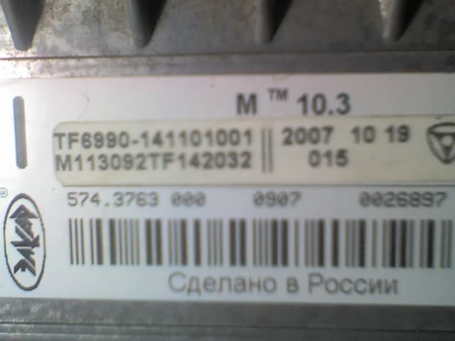

Сообщение cema » Пн апр 06, 2009 9:27 pm
А вот он
Я знаю только то, что ничего не знаю
Сообщение chipsoft » Пн апр 06, 2009 9:30 pm
Это Микас-10.3+ (Микас-11), т.к. в последней строке M113...

Сообщение cema » Пн апр 06, 2009 9:31 pm
я его идентифицировал как 11 ..... не прав?
