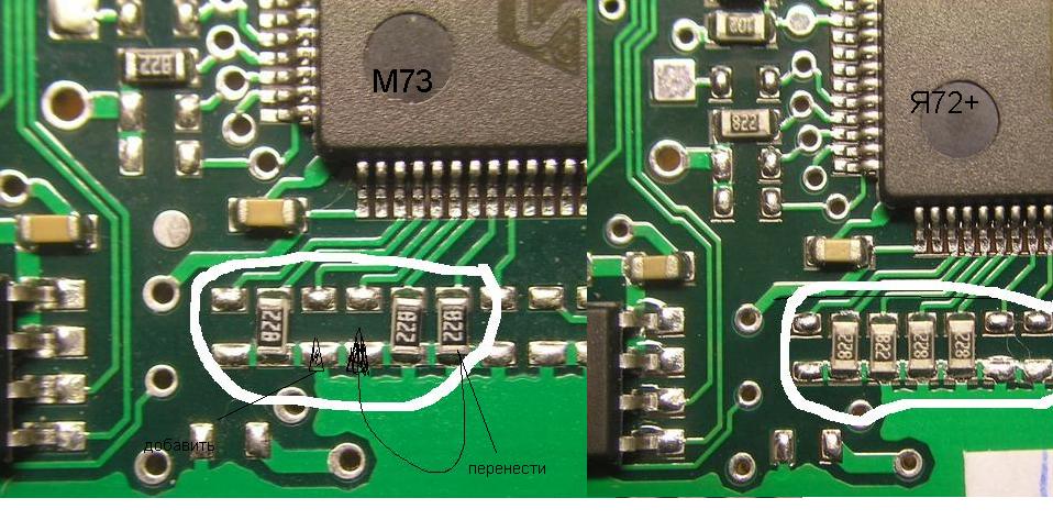

клиент заменил блок 72+ на м73 до замены все было нормально после замены на блоке м73 появилась ошибка ро615 . ( дополнительное реле стартера. обрыв цепи управления) теоретически при замене ничего не должно быть а тут ошибка. ставлю снова 72+ ошибка исчезает благодарю

посмотри распиновку блока,наверное в м73 другая комплектация, и поставь, между контактом дополнительного реле стартера и +12в релюшку, или думаю можно еще в прошивке поправить,если есть чем

если передний привод и М73 женского рода тоесть Ителма то ножно один резистор перенести один добавить и получится Я 72+ ну и софт в него соответствующий залить.

все получилоссь при установки сигнализации господа просто отрезали реле и приспособили под себя . благодарю
