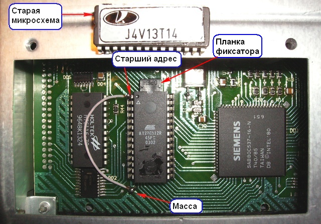

Сообщение extropol » Пт дек 11, 2009 1:03 am
Можно еще писать с начала, а старший адрес замкнуть на массу, все будет работать.
Перешиваем Январь-4
