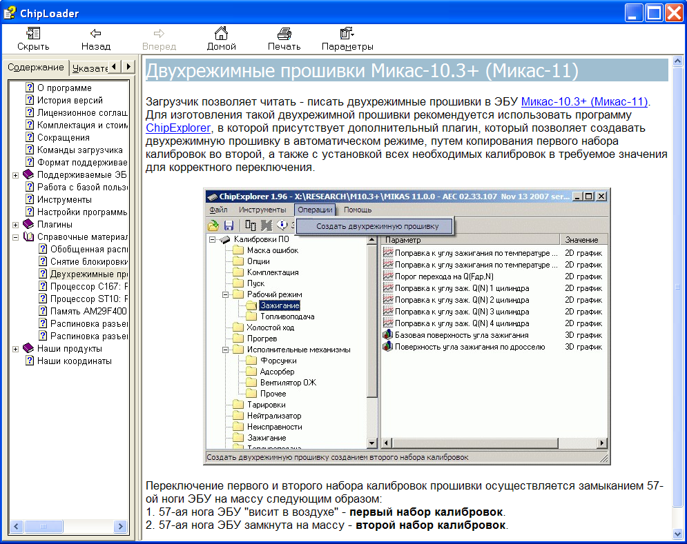

Прошу меня простить, но облазил все и нигде не нашел, как сделать двухрежимку на микас 10,3. Если можно, ткните меня мордой, куда смотреть, и тд. Заранее спасибо

Редактор Дениса Супруненко это делает. Базовая версия.

Загрузчик позволяет читать - писать двухрежимные прошивки в ЭБУ Микас-10.3+ (Микас-11). Для изготовления такой двухрежимной прошивки рекомендуется использовать программу ChipExplorer, в которой присутствует дополнительный плагин, который позволяет создавать двухрежимную прошивку в автоматическом режиме, путем копирования первого набора калибровок во второй, а также с установкой всех необходимых калибровок в требуемое значения для корректного переключения.
Переключение первого и второго набора калибровок прошивки осуществляется замыканием 57-ой ноги ЭБУ на массу следующим образом:
1. 57-ая нога ЭБУ "висит в воздухе" - первый набор калибровок.
2. 57-ая нога ЭБУ замкнута на массу - второй набор калибровок.
ЭТО НАПИСАНО В ХЕЛПЕ К ЧИПЛОДЫРЬ. Так тяжело самому посмотреть?

Там функция в редакторе есть.Если редактор оффициальный 1.96 версии то эта функция есть, если другая то конечно нет...

Вот скриншот из хелпа Чиплоадера.

Странно... Программа идет с хелпом. Отдельно хелп скачайте: http://www.chipsoft.ru/forums/viewtopic ... 7920#27920
