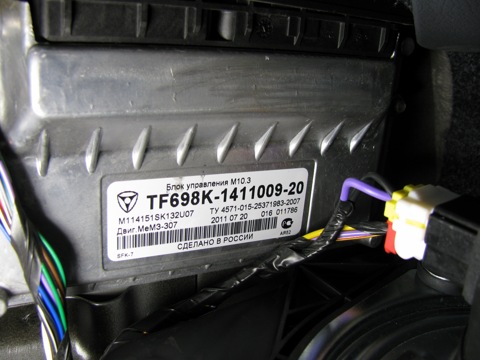

Есть новый сенс 07.09.11
купил к-лайн
сейчас разбираюсь
Не могу понять евро 2?
114151sk132u07 = что значит u???
подскажите
фото эбу

SENSRS писал(а):Есть новый сенс 07.09.11
купил к-лайн
сейчас разбираюсь
подскажите
микас 114
151 софт
сенс
1.3объем
евро-2
версия калибровок 07
бква U роли не инграет
