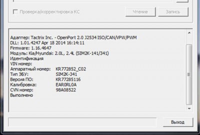

Сообщение wmasterw » Пн июн 05, 2017 3:53 pm
Вполне возможно . На блок не смотрел. Загрузчик идентифицировал , как 341 http://savepic.net/9364034.htm
Благодарю за помощь :)

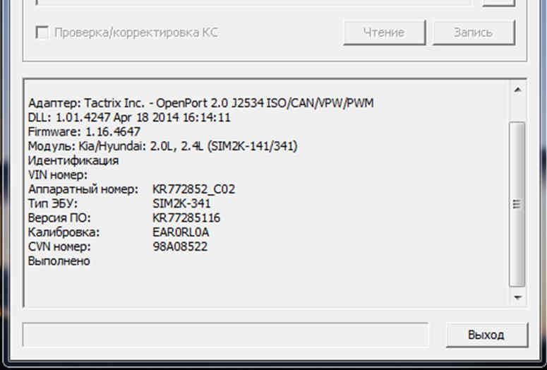

Сообщение Pashkovskiy65 » Пн июн 05, 2017 7:18 pm
wmasterw писал(а):Вполне возможно . На блок не смотрел. Загрузчик идентифицировал , как 341 http://savepic.net/9364034.htm
Скорее всего у тебя тоже 141, если на МТ.
Вот сегодняшний IX35
На этикетке блока
CONTINTNTAL
Index 04 SIM2K -141 39146-2G940
5WY5J74A
Идентификация загрузчиком:
