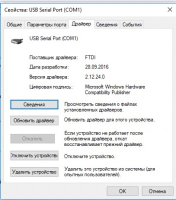

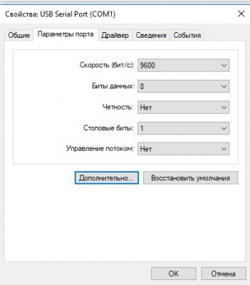

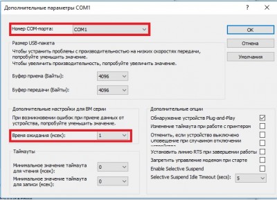

Я такие настройки использую для к лайн адаптера(чип FTDI232RL)
Romann43 вам отдельное большое спасибо,уже не раз пересекаемся ,вы всегда подскажите что да и как.
