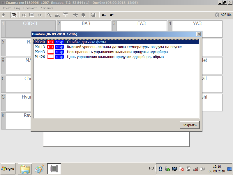

добрый день коллеги , есть редактор на все модуля ,но нету модуля на прошивку 72+ , буду признателен на этой прошивки убрать галочки на указанные ошибки и изменить температуру .... 98 - 95

вот ошибки

Элик писал(а):вот ошибки
там , если просто убрать галочку по ДФ , при входе в принудительное торможение и выходе из принудительного торможения будет посмыкивать слегка ( неприятно ) также и при переключении , когда сцепление отпускаешь , поэтому по мимо галочки нужно некоторые таблицы покрутить

Р0340 бывает при неправильных метках ГРМ и +12в на дф глянь с нагрукой.

Чините машину. К тому же не все вазовские форсунки нормально при ПП впрыске работают, у них время реакции очень отличается, на 3.5-4 мс это не чувствуется, а вот на 2-2.5 мс машину уже колбасить может на ХХ. Авто явно перекуп стайл.

vadim5513 писал(а):Р0340 бывает при неправильных метках ГРМ и +12в на дф глянь с нагрукой.
А чтобы сразу двух зайцев убить совмещенную осцилку ДПКВ и ДПРВ. И сразу видим и метки с фазами и состояние ДФ.
Но судя по теме, ТС это вовсе не нужно. Нужно чтобы ЧЕК не горел и всё.

Ошибки выключил в прошивке и на этом вся, диагностика.А то, что обрыв по клапану адсорбера пишет, это не надо устранять.Проверить АЦП -ДМРВ тоже сложно?Открутить три болта и посмотреть метки, что сложно?Датчики фаз, на этих авто, часто попадаются бракованные.Если нет осциллографа или датчика разряжения, для диагностики авто, то только путем подмены датчиков на исправные.

спасибо что откликнулись, ситуация такая ,что человек поменял дв. 1.6 16 кл. на 1.5 8кл. но эбу с проводкой остался прежним ,человек ко мне обратился за советом вот и поэтому мне пришлось так поступить так как не было другого выхода и изменить в прошивке то что я попросил помощи , но зато машина заработала ровненько и клиент уехал довольным.
