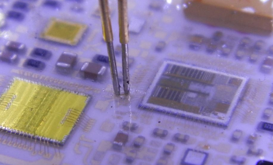

Просится на чип Корса Д 1.4л 2008г 14ХЕР там наверняка стоит или Bosch ME7.6.1 или МЕ7.6.2
Вопрос, кроме комбика и OpelScannerCAN Flasher чем можно взять?

Да, Комбик работает без проблем. Главное, разобраться, как потом поднять блок в случае чего. Там плата на керамике и залита гелем.

miruwor писал(а):Да, Комбик работает без проблем. Главное, разобраться, как потом поднять блок в случае чего. Там плата на керамике и залита гелем.
Точки перевода в boot mode вроде известны для Bosch 7.6.х, если не ошибаюсь.
Да, Коль, ты прав. По правда тыкать через сопли не очень удобно. Но приловчиться можно. Кстати Опельсканерфлешер могу продать если надо.

С кановыми 7.6.2 нету никаких проблем вообще по диаге.
С калайновыми сложнее, по ним халявы нету. Кесс, галета и прочая китайщина с ними курят.
7.6.1 = С167+29F800
7.6.2 = ST10
