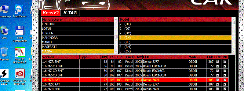

Mazda 3 , 2004, 1.6 (Z6) , AT, SW-Z628EA000 , ecu unboxed , подскажите - можно Kess - ом (5.017) читать / писать ?

Сообщение Sergios21 » Вт апр 09, 2019 10:47 am
Как вариант положить пиасини рядом и пробовать.

Ваван писал(а):Всем привет .
Mazda 3 , 2004, 1.6 (Z6) , AT, SW-Z628EA000 , ecu unboxed , подскажите - можно Kess - ом читать / писать ?
Я не рискнул , купите модуль к чиплоадеру .

Сообщение Ваван » Вт апр 09, 2019 1:51 pm
Спасибо , понял .
Просто увидел в ютубе , что человек рискнул , и не один раз ( правда со своим авто ) ...
