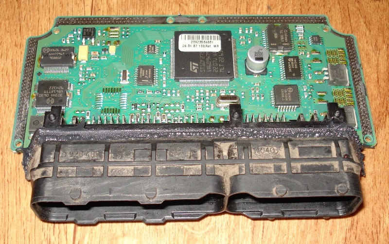

Добрый день.
Нужно опознать драйвер управления вентилятором охлаждения двигателя 1-й скорости.
Диагностика Чип-Тюнинг: 05080пять1814

У меня такой блок лежит.В свое время восстанавливал.Пишется,читается - но не работает.Может пару нужно рабочую в него залить.В общем на диагностику не выходит.

ок буду иметь ввиду, у меня рабочий, только малая скорость вентилятора охлаждения ДВС не работает, драйвер где стоит нашёл.

после замены драйвера всё заработало, тему можно закрыть.
