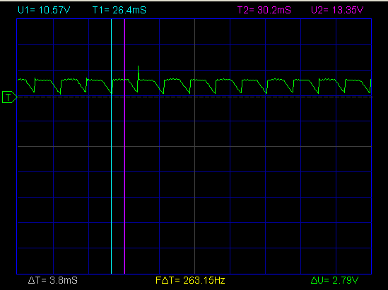

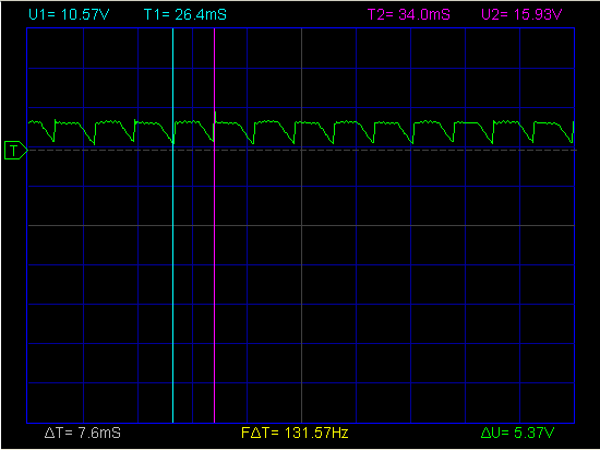

Наконец дошли руки, снял осцилл с плюса с замка зажигания на С4 ноге мозгов.
Смущают провалы до 10В и иногда появляющиеся скачки до 16.
Прикладываю скрин.
Собсно, не видя графика с эталонной машины, не могу сказать ничего. Этот плюс - на нем МЗ висит и форсы. Наводка по питанию, судя по всему от туда.
Но этот же плюс он для мозгов не основной. Это вроде как сигнальный с замка зажигания. Основа там подключена в Б1 и С16. И там по питанию все ровно.
Прикладываю скрин.
Ну что же вы уважаемый,не понимаете что помеха от МЗ или форсунок.Проблема либо в питании либо массы.Ключевое слово "полностью" нужно перебрать салонную косу, а не "почти... весь жгут"Возможно временно подкинуть проводки на АКб для выявления участка проблемы.Я привел свой пример по поляку где я нашол косяк.
sabon писал(а):Ну что же вы уважаемый,не понимаете что помеха от МЗ или форсунок.Проблема либо в питании либо массы.Ключевое слово "полностью" нужно перебрать салонную косу, а не "почти... весь жгут"Возможно временно подкинуть проводки на АКб для выявления участка проблемы.Я привел свой пример по поляку где я нашол косяк.
Давайте впредь договоримся, чтобы я сам себя не цитировал... проблема понятна. И если бы все решалось салонным жгутом то я бы на нем и остановился. А так пришлось перебирать все полностью и это ничего не решило. Я в следующем сообщении опишу последние события.Слобода писал(а):Этот плюс - на нем МЗ висит и форсы. Наводка по питанию, судя по всему от туда.
