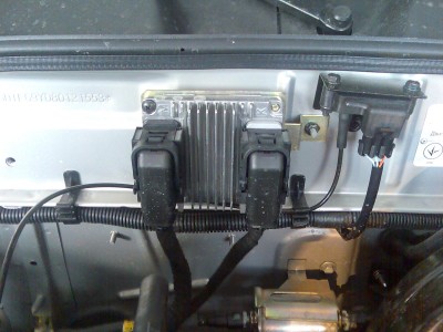

Люди выручайте!!!
Ни как не могу подцепить свой пепелац какой ни будь прогой, для диагностики
Собрал USB-K-line адаптер, т. к. СОМ порта нет. Ланос Евро3 2008 года выпуска.
У друга Ланос 2007 года(ЭБУ CDAC), стоит правда старый разъём OBD, но к-линию нашёл, с
ним всё понятно. Его машину подцепил прогой Daewoo research
Сбоку стикер: ZVXAPNPO 0728103447
Где то на просторах инета, удалось узнать, что это МР140 или МР150, как на AVEO.
Читается по протоколу ISO14230 и KWP2000 (это одно и тоже?)
Может нужен K-L-адаптер? Задействовать L-линию?
В общем перерыл кучу программ и информации, ничего не выходит.
Кто нибудь помогите, тупому, где копать и по возможности КАК копать?
ЭБУ в моторном отсеке
Эбу Евро 3.jpg (33.51 КБ) 7343 просмотра
Разъём ОВВ2

Нужна программа работающяа по протоколу ОБД2. Прогой Daewoo research этот блок не возьмеш. Обратись к Kapitan, только это уже стоит денег.

Сообщение chipsoft » Чт мар 27, 2008 9:35 am
Попробуйте программу Vehicle Explorer вот отсюда: http://www.chipsoft.ru/forums/viewtopic ... 24&start=0

Сообщение hard777 » Чт мар 27, 2008 9:53 am
Спасибо попробую. Пробовал 153 не конектиться, как и у автора темы.
Скажите а L- линию нужно цеплять? Или по К-линии должно прокатить?

Сообщение hard777 » Пт мар 28, 2008 10:47 am
Попробовал VE 148,153,154 с добавлением ini файла. Адаптер мыргает но связываться не хочет. Уважаемые если кто юзал данную прогу, объясните как её настроить для работы по к-line. Если она вообще по к-line работает :roll:

Сообщение bayern » Ср апр 02, 2008 6:00 pm
Седня подключал Vehicle Explorer к шеви-ланосу, отлично связался.
ЭБУ МР-140. Там прога требует пароль (он в архиве есть). Считал ошибки, параметры, всё нормально. Как всегда ошибка Р1336. ДПКВ рулит. Сбросить не смог. Да я и не надеялся. Кто знает где взять родной корейский ДПКВ? Откройте секрет.

Сообщение malagar » Ср апр 02, 2008 8:13 pm
bayern писал(а):Седня подключал Vehicle Explorer к шеви-ланосу, отлично связался.
Там не ДПКВ нужен. СКАН100 обучит ЭБУ по ДПКВ и все гут!

Сообщение dia+ » Ср апр 02, 2008 8:45 pm
Тема недавно горячо обсуждалась. Рулит не только скан100. Ещё и Автоас-скан, и дилерская инженерная прога.

Сообщение karlson » Ср апр 02, 2008 8:50 pm
Автоас-скан обучать неможет ДПКВ.

Сообщение karlson » Ср апр 02, 2008 9:08 pm
А у меня официалка и такого удовольствия разработчики ПО недали!

Сообщение dia+ » Ср апр 02, 2008 9:25 pm
karlson писал(а):А у меня официалка и такого удовольствия разработчики ПО недали!
Точно! Речь шла о Скандоке! "Апшыпка" вышла...

Сообщение PashaZT » Ср апр 02, 2008 10:24 pm
ScanDoc еще он может обучить ДПКВ.

Сообщение мотя » Ср апр 02, 2008 10:26 pm
В последней версии Скандока добавленна функция обучения ДПКВ в авто с блоками МR-140.
И попутно хочу задать вопрос:На Лачети 1.8 ставят МR-140?
И хотелось бы знать ,чем отличаются блоки HV-240 и МR-140
