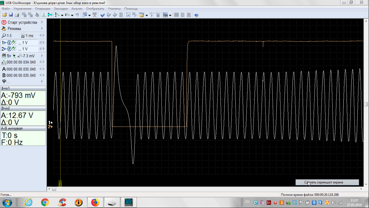

Здравствуйте, проблема такая приехала Шнива 1.7л 80лс 2015г , подергивается на холостых, ошибок нет. По сканеру обороты ровные, не успевает отрабатывать.На слух раз в секунду дергается. Угол зажигания по сканеру скачет от 3 до 12 град. Разгон , динамика есть.
Хозяин второй. Пробег 44тыс. Цепь говорит проверяли. Никому не верю. Осцилку прилагаю на холостых и 3000об. Не нравится амплитуда ДПКВ на холостых и фаза этого сигнала на пропущеном зубе. Да и совпадение по эталонам другое. Пол
делитесь осцилкой и мнением. Спасибо

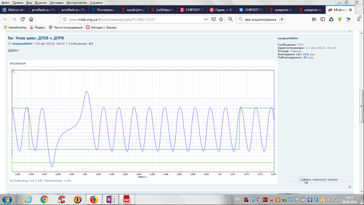

Эталон есть такой

так он и по полярности не совпадает . я бы его вообще не выкладывал чтоб не путать людей.

Какой из двух не такой ? Мой Правильный или не правильный ? Вопрос был что происходит с моим. Это снят мною.

я имею ввиду что второй с млаба малоинформативен в данном случае. просто могут тему смотреть те что читает между строк и будут давать ошибочные советы опираясь на разные данные. конкретно по вашему вопросу мне сказать нечего, просто поправил, чтоб советами от истины не отвели далеко.

Нормально всё на вашей осцилке, ищите проблему в другом.

Похоже все нормально, в чем же косяк ?

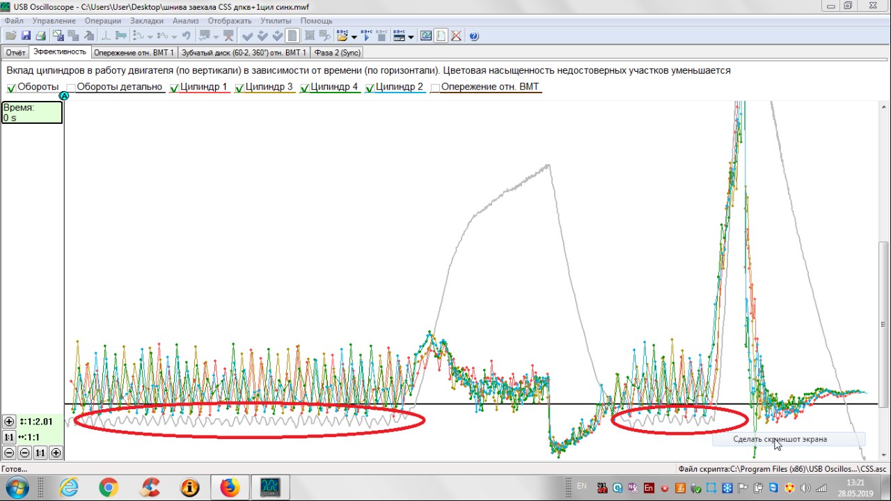

Не похоже на неправильные фазы ГРМ. Если есть датчик давления, то можно
записать осцилл. МПЦ+ДД+ДПКВ . Хотя скорее дело не в этом...
Запишите осцилл. эффективности работы цилиндров. По этой осцилл.
можно будет увидеть в каком цилиндре идут пропуски воспламенения.
А далее уже надо смотреть...

Если ошибок по ДФ нет, считайте с метками-фазами там порядок. Если на зуб туда или обратно, уже будет соответствующая ошибка по ДФ. А вот все топливные коррекции нужно выложить до и после сброса обучения. Давление топлива, выше про компрессию подсказали, тоже нужно. Да вообще нужно все данные диагностики. Осцилку высоковольтной части дайте.

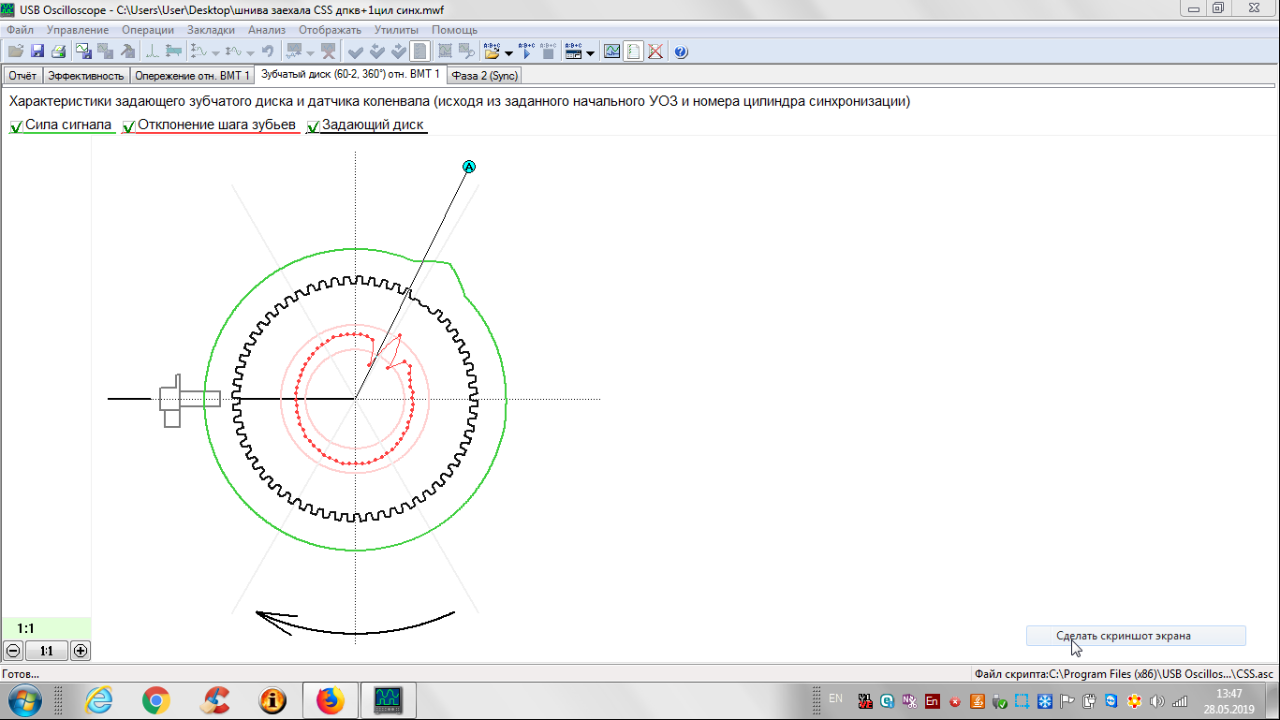

Вот это беспокоит ХХ. Частота - раз в секунду. Очень похоже на гидрокомпенсаторы. Компрессия ровная и в норме. Пропусков зажигания нет. Динамика , разгон без нареканий. ДПКВ+ДПРВ осцил-ма по моему (не уверен) правильная и идет на обновленной шниве с 2015г. Морда немного другая. До этого шнивы были старше и синхра была другая , сам снимал раньше. Вот почему и задал вопрос. Машинку отправил к механику по гидрикам. Хозяину ПРИКАЗАЛ после механика ко мне при любом исходе. Все остальные параметры буду снимать потом. Крепко она меня зацепила. Не слезу))
