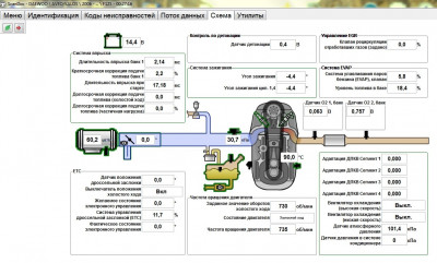

Первый раз попала такая машинка с проблемой подвисания оборотов. Висит ошибка по дпдз - низкий уровень сигнала. При замене на исправный ошибка не стирается, хотя напряжение 0,3 вольта. И смущают показания рхх - на холостых 4 шага. Смотрел сканматиком. Клиент крепко спешил на работу, обещал появиться на днях.
P.S. Давление во выпускном коллекторе 39 кПа.

При отсоединенном разъеме ДПДЗ на самом разъеме сколько напряжение? Массу для сравнения берите с разъема ДПДЗ, с АКБ, кузова и ДТОЖ. Результаты измерения напряжения озвучьте.

Опорное 5в, на сигнальном 4,8в относительно массы дпдз. По следующему приезду повторю замеры согласно Вашему совету. Замерял при снятом датчике - при установленном 4,8 и 0,3 соответственно.
