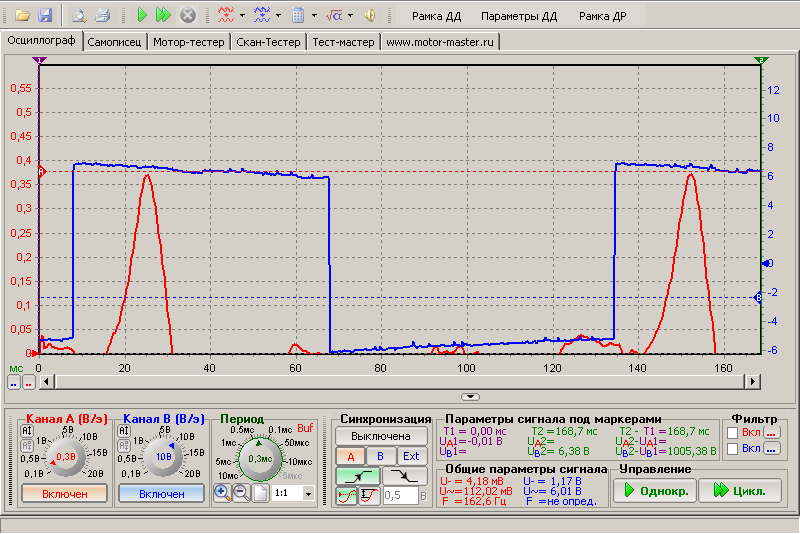

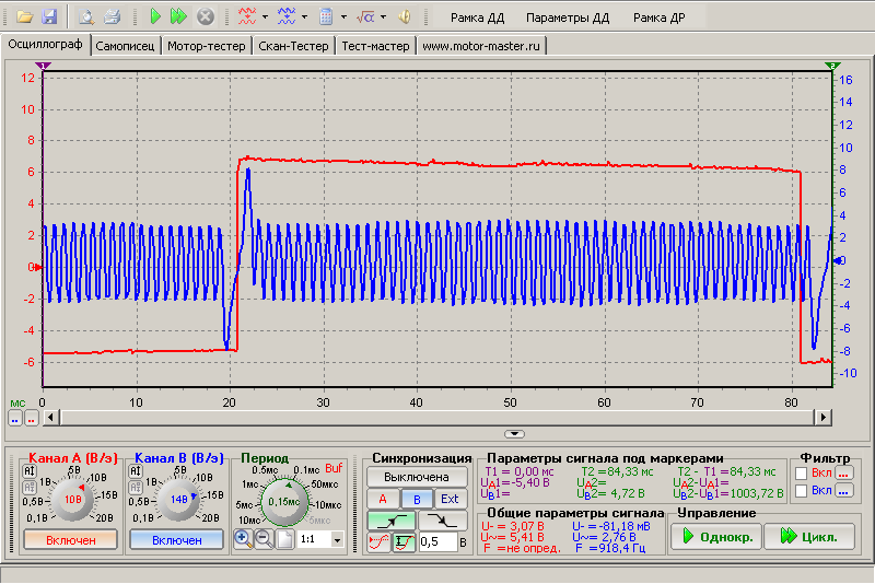

GEORG7 писал(а):
Когда ДПКВ стоит на маховике то его нужно периодически чистить. После чистки я ставлю прокладку 0.2мм чтоб хоть меньше ловил опилок ДПКВ
Юра, ничего личного, как принято нынче говорить. Я далек от той мысли ,что ты зарегистрировал на заводе свою методу как рацуху и получаешь за это гонорар. У меня все эти машины ведь были с практически нулевыми пробегами. Могет быть такой метод и оправдан в конкретных случаях. А кстати не обращал внимания на показания ДФ при этом ( если это были машины 1.4 ) изменяются ? И в каких пределах?
Д.Ф. живёт своей жизнью и не меняет своего положения и формы.
ссссс1.4-1-5-4-11 png.png (33.37 КБ) 6529 просмотров
ссссс1.4-1 Д.П.Р.В. и Д.вмт png.png (33.14 КБ) 6525 просмотров
