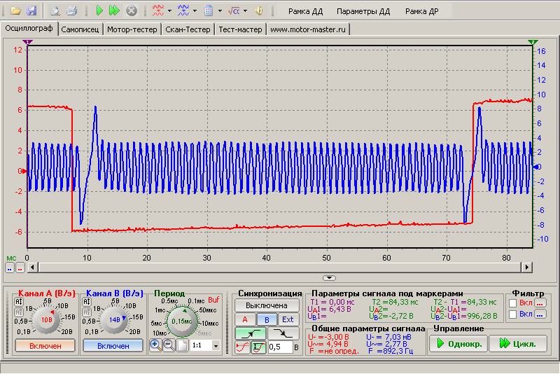

вообщем узнал у хозяина что проблема решилась следующим образом , так как машина была гарантийная он ездил по гарантии жаловаться , долго клевали ему там моск пока сам он не заметил когда лазил в моторе что провод на датчик коленвала слегка надорван и жил тоненькими жилками ,после того как пропаял все неполадки пропали , вот.

Всё таки применяйте при диагностике шире осцилограф и мотортестер. Ведь сразу видна форма сигнала на экране. И сразу будет правильное заключение.
ссссс1.4-1-5-4-1 png.png (33.42 КБ) 2418 просмотров
