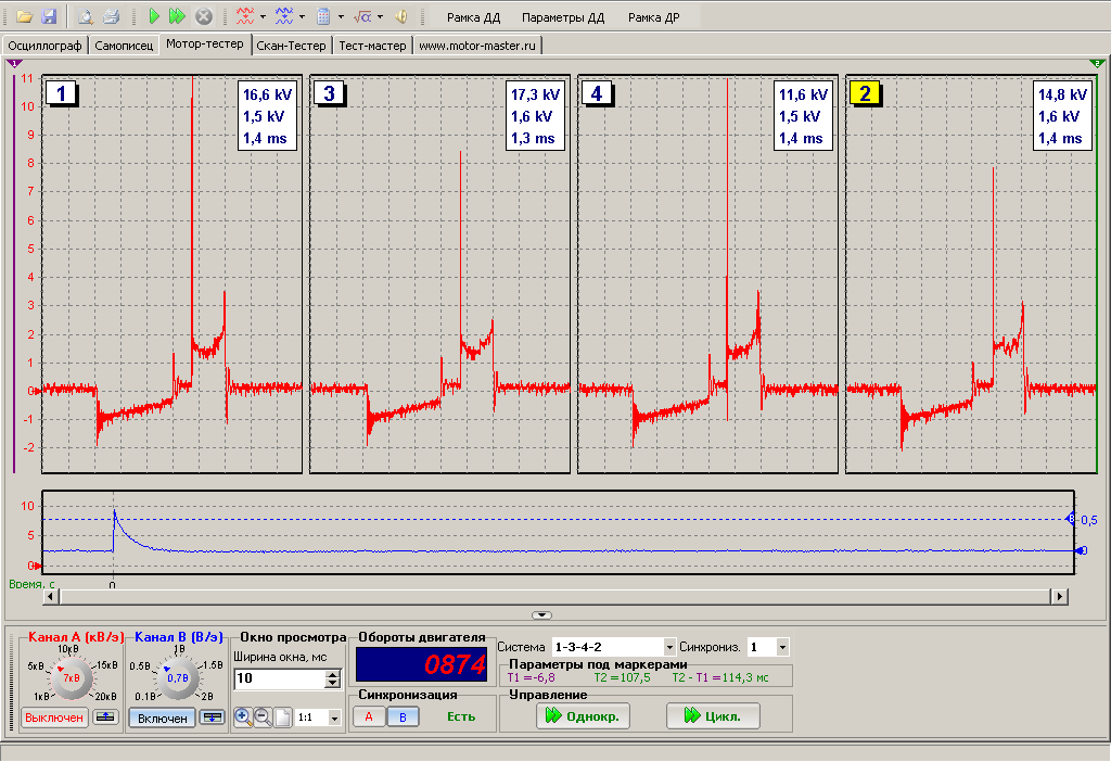

- Вложения
- периодический обрыв кат. зажиг. 3й цилиндр..jpg (104.6 КБ) 5715 просмотров
- сенс зажиг 3й цил. провод в обрыве-сж.png (30.46 КБ) 5717 просмотров
- сенс зажиг 3й цил. 180ком провод-сж.png (35.21 КБ) 5720 просмотров

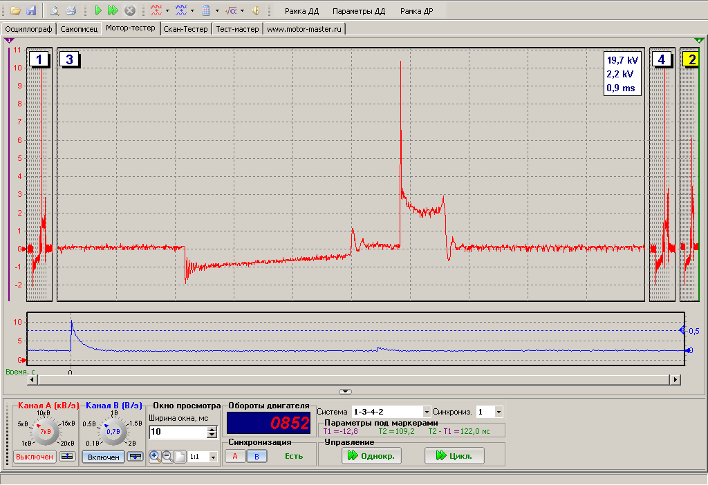

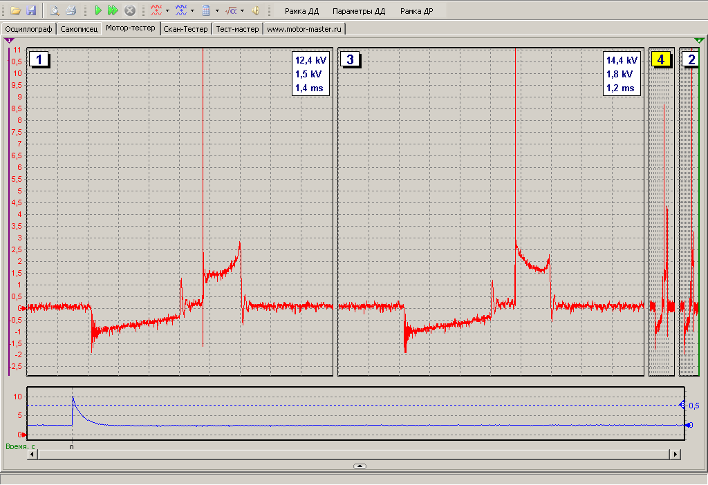

В помошь диагностам выкладываю базу осц. с неисправностями.Сейчас много разных производителей проводов ВВ. Так что выше 6-8ком провода выбрасывайте. А для классики с обычным зажиганием 1ком максимум. Смотрите как изменяется время горения плазмы и наклон площадки горения плазмы.
- Вложения
- сенс зажиг 3й цил. 54ком провод-сж.png (35.21 КБ) 5715 просмотров
- сенс зажиг 3й цил. 15ком провод-сж.png (35.35 КБ) 5717 просмотров
- сенс зажиг 3й цил. 1мм зазор свечи-сж.png (35.5 КБ) 5719 просмотров

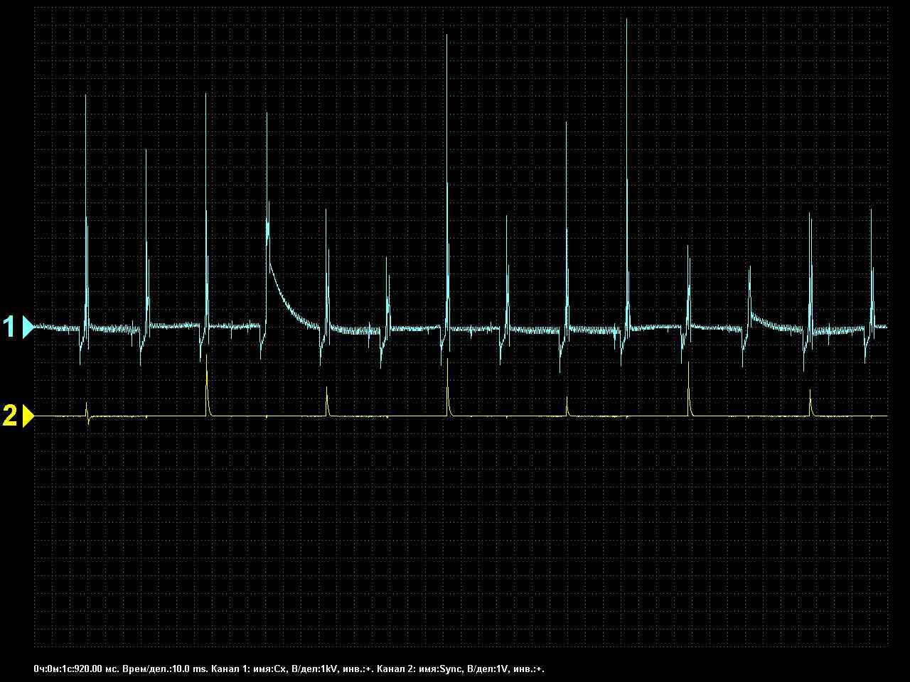

- Вложения
- сенс зажиг парад-сж.png (38.11 КБ) 5714 просмотров
- 2106 заж. бензин0006.jpg (223.34 КБ) 5716 просмотров
