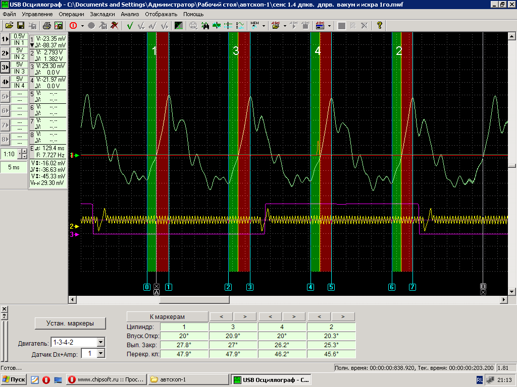

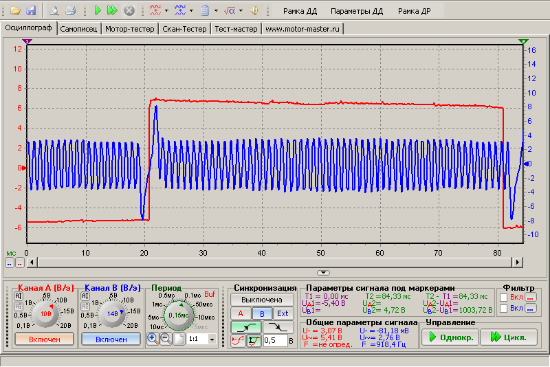

Распредвалы разные на 1.3 и 1.4 движках. На 1.4 шире фаза перекрытия. Что приводит к большему забросу газов из цилиндра во впускной коллектор на фазе перекрытия. Что и ведёт к более нестабильному ХХ чем на 1.3 движках.По осцилографу ещё виднее неверная установка распредвала.Даже на пол зуба увидим. Вертикаль ДПРВ должна проходить точно посередине пропущеных зубов на задающем колесе.p.13- писал(а):РВ какой там был?chipsoft писал(а):
Видел такую машину - Ланос 1.4, на ХХ 300 мм.рт.ст. Но таки да, на Ланосах 1.4 давление в ресивере на ХХ выше, чем у Сенсов.
Цифры показывают порядок работы по вакуму. Искра первого цилиндра видна.
- Вложения
- Ланос 1.4.PNG (66.22 КБ) 5365 просмотров
- ссссс1.4-1-5-4-11 png.png (33.37 КБ) 5344 просмотра
