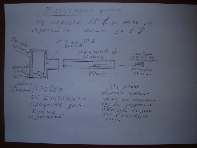

Юра и коллеги Здравствуйте.Пользуюсь disco и стандартным
датчиком разрежения.Хочу попробовать Ваш ДР на пьезоэлементе.
Прошу дать чертеж и схему или телефон для общения.
Спасибо.Владимир.г.Кривой Рог.

Vladimir писал(а):Юра и коллеги Здравствуйте.Пользуюсь disco и стандартным
Вот чертёж.Но в ДИСКО и идёт стандартный Пъезодатчик которым я и снимаю осцилограмы.

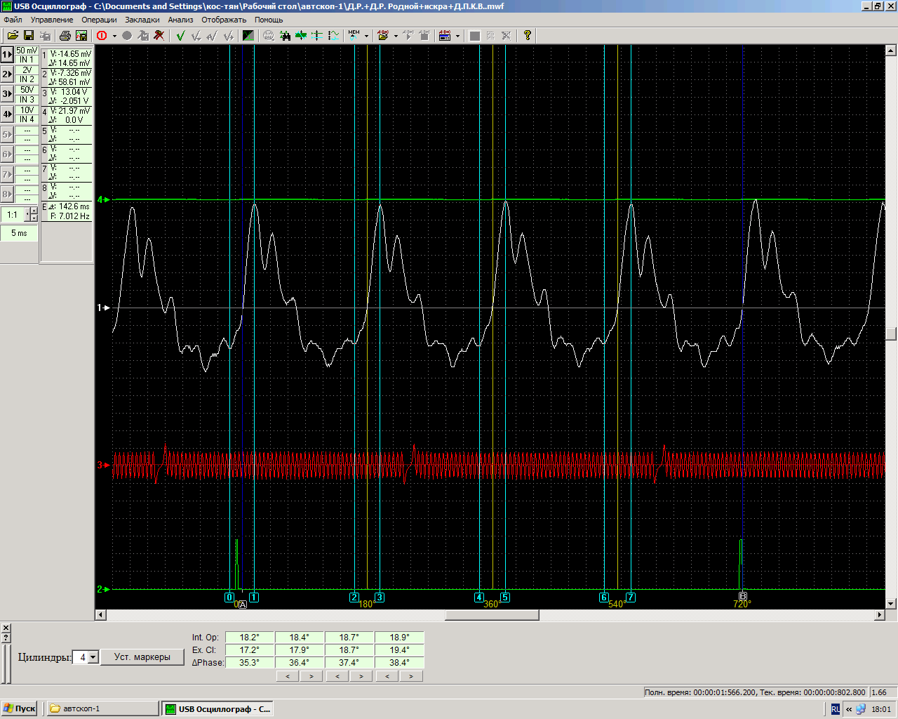

Юра, как вы сможете прокоментировать эти осцилограмы?
2000 Opel astra-g 1.6 z16xe
Вакум толко что заведённого мотора.
Двигатель троил через 10 секунд после заводки. Проблема в 3-ем цилиндре.
Вакум и форсунка 3-его цилиндра.
Вакум и искра 3-его цилиндра.

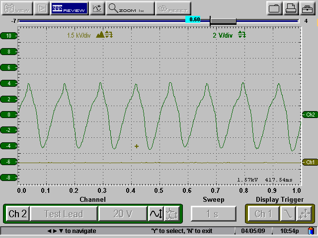

продолжение.....
1993 Audi 80 2.0 ABT
Прокрутка стартером.
Двигатель колбасило. Угол зажигания был 24 градуса по стробоскопу.

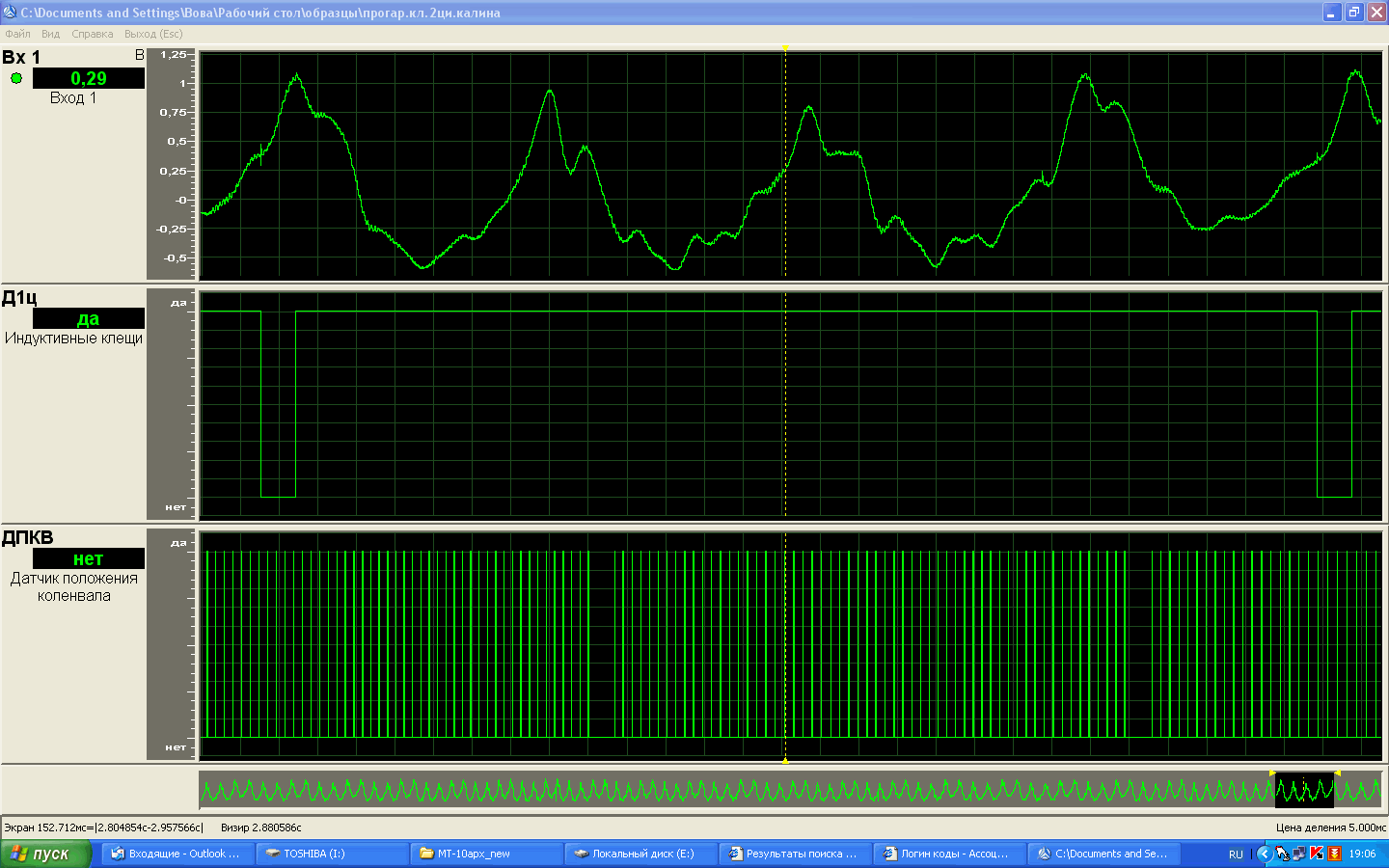

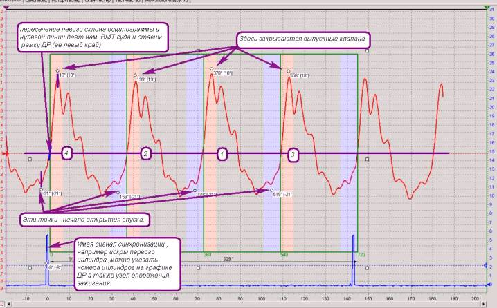

Очень много выложил и всё бесполезно. Во первых везде уж написал. Длинна трубки для подключения 4-5 см , а не 45см. Что там можно увидеть и прдиагностировать с трубкой 45см? Ничего. Потому что всё получается сдвинуто. Дальше везде пишу только ВАЗ2110 (никакой другой ВАЗ),Сенс,Ланос снимайте вначале. На них очень легко получаются осцилограмы и хорошо диагностируются. А потом уже САМОЛЁТЫ импортные диагностируйте (но только без меня).Пока не получишь нормальных осцилограм - не выкладывай,не засоряй сайт. Когда добьёшся нормальных осцилограм замени эти на них. Иначе для смеха будут висеть - место занимать с подписью КАК НЕ НАДО СНИМАТЬ ОСЦИЛОГРАМЫ. Нужен бы для диагностики иметь осцилограф который имеет програмное обеспечение для данной диагностики. Их сейчас всего 2 типа. Тульский и Посталограф. Они позволяют проставлять градусы на все точки открытия и закрытия клапанов.

Правильно посоветовал. Перевернуть осцилограмы. Датчик пишет кверх ногами. Вершинки внизу.
Дословно инструкция гласит - при совмещении середины первого зуба зубчатого сектора диска после длинной впадины, образованной пропущенными зубьями, с осью ДПКВ коленчатый вал двигателя находится в положении 114 градусов (19 зубьев) до ВМТ первого и четвертого цилиндров. Инструкция так написана . Значит 1+19=20й зуб.

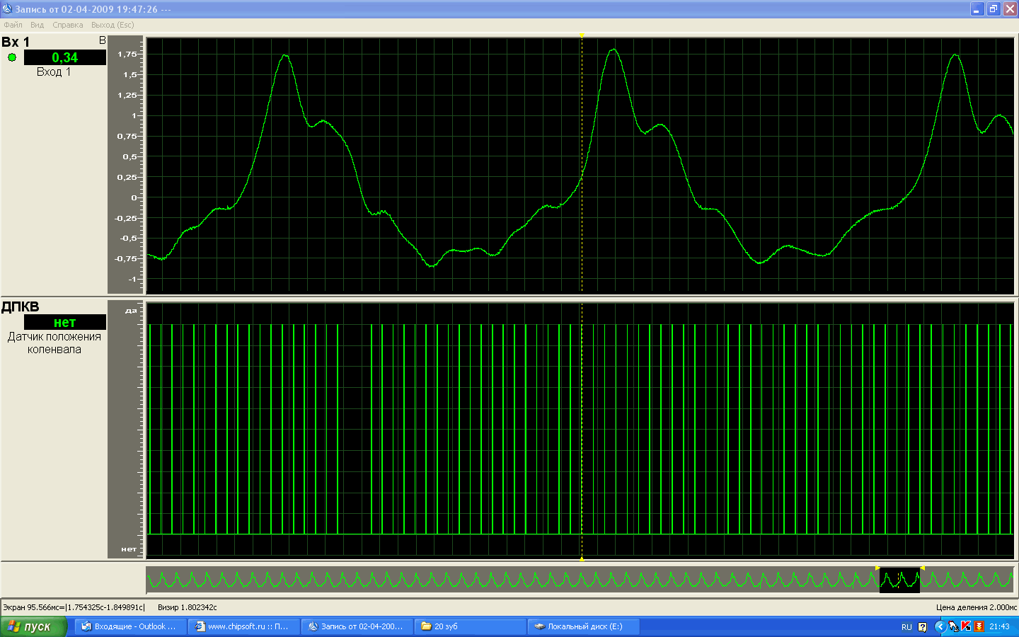

Сообщение vldp » Пн апр 06, 2009 9:57 pm
Юра. Теперь понял. Вот только не получается у меня 20 зуб
на пересечении с нулевой линией. Я сейчас все машины проверяю
с помощью ДР. Чаще на пересечение попадает 19 зуб.
Пробовал разные пластины ПЗ-3 и ПЗ-4, разная длинна трубки,
разные отверстия. Что ещё можно сделать? Или же просто с этим смириться и взять за точку отсчёта с поправкой? :cry:
20 зуб.gif (73.41 КБ) 10948 просмотров

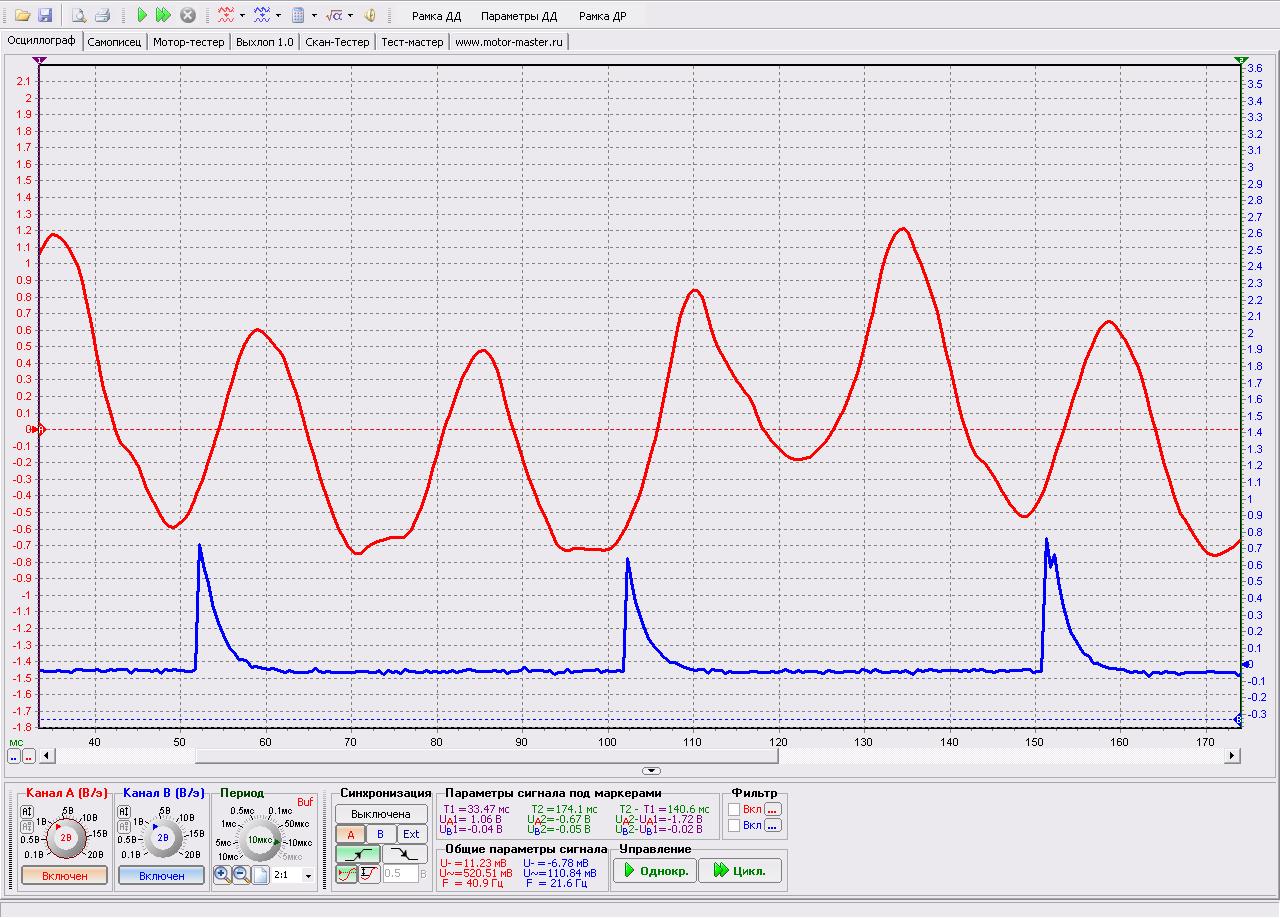

Вот сегодня была Калина 1600, 8 кл.
Нет компрессии во втором цилиндре.
Калина, нет компр.2 цил..gif (70.49 КБ) 10947 просмотров
artmel
Сообщения: 78
Зарегистрирован: Вс фев 22, 2009 10:39 pm
Сообщение artmel » Вс апр 26, 2009 9:56 pm
vldp писал(а):Вот сегодня была Калина 1600, 8 кл.
вот отсуствие компрессии 1,7 атм в 1 цилиндре
anywhere
Сообщения: 56
Зарегистрирован: Пт сен 21, 2007 12:31 pm
Сообщение anywhere » Пн апр 27, 2009 5:25 pm
Почему во втором?
Насколько я понял, то ДР работает 4213, а не 1342
