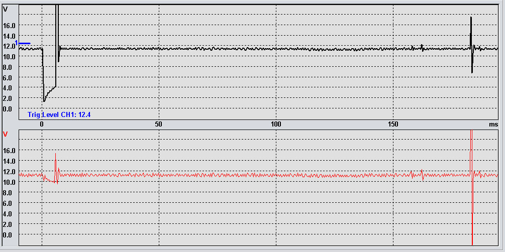

Проделал эту операцию, катушки работают, искра на обоих в норме. Более того,устанавливаю ЭБУ, подаю кратковремено напряжение смещения на затворы выходных транзисторов, также искра в норме по обоим каналам, а вот при прокрутке стартером, вот такая петрушка.

Во первых на 2х цилиндрах машина заводится и работает на ХХ. Как на ХХ появляется искра на этом канале?
Во вторых пробовал поменять провода управления катушками местами возле катушки? Появляется управление на этой катушке?
В третьих Выложи нормальную осцилограму с двух каналов ,крупно. Не жми её по размеру. Ничего не видно. И попробуй лампочку от фары вместо катушки подключить. Ближний свет на один канал. Дальний на другой.

Юра писал(а):Во первых на 2х цилиндрах машина заводится и работает на ХХ. Как на ХХ появляется искра на этом канале?
Это все проделано, выше я писал. Обе катушки работают, оба выходных транзистора работают, грешу уже на управляющий модуль перед выходными ключами, но найти в данном исполнении не могу. Обратился на форум, может кто встречался с подобным.Если поменять управление катушками, машина не заведется, искра будет не вовремя. Осцилограммы в полный рост не выкладываются. Попробую уменьшить не сильно.

Принимает сайт и 1200на900 размером. Не в весе дело а в размере .
Нет ну тогда чем промочь мы сможем. Если тебе даже Аксиому нужно обьяснять. Что после перестановки проводов управляющих на катушке,нужно и ВВ провода поменять местами на катушке. Ты что этого никогда не делал???????????????
Дай осцилограмы управляющих импульсов на ключи которые приходят. Ведь один кананал рабочий. Так есть с чем сравнивать, перереж дорожки и поменяй импульсы управляющие на ключи. Этим ты проверишь ключи.
Chevrolet Aveo MR-140 МЗ.jpg (173.54 КБ) 6345 просмотров

Мы машину ремонтируем или сюсюкаем сдесь. Ты опять выложил осцилку ту же самую с катушки Очень хорошо видно ,теперь нужно управление ключей импульсы. Ты не понял что я тебе посоветовал. ? поменяй управление ключами. Этим ты проверишь ключи. Возможно ключ по входу садит управляющий сигнал а ты думаешь на то что выход драйвера вышел из строя. Этим же проверишь и выход драйвера который подозреваешь.
Не обижайся. Если мне длинно писать например - проверьте пожалуста выход микросхемы на предмет наличия нормального сигнала ТТЛ с нагрузкой ключом и без ключа. и Т.Д. Это будет долго и не продуктивно.

Юра писал(а): Возможно ключ по входу садит управляющий сигнал а ты думаешь на то что выход драйвера вышел из строя.
Вот до этого не додумался, спасибо. Проверю, отпишусь.
