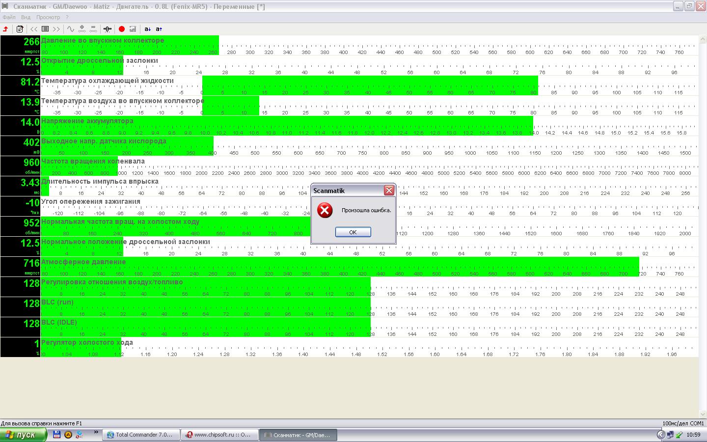

Део Матиз "06 г.в ; не получается связаться с ЭБУ
at50
Сообщения: 27
Зарегистрирован: Вт май 06, 2008 7:27 pm
Откуда: scanmatik.ru
Сообщение at50 » Вт дек 15, 2009 2:29 pm
Регулирвка должна сохраняться когда Вы остановите двигатель и снова включите зажигание.
Со страницы вопрос-ответ сайта:
"При попытке сделать адаптацию датчика коленвала на всплывающем сообщении непонятные иероглифы - сама функция не поддерживается или не смотря на надпись надо произвести какие-то действия, если да то какие?
Проблема со шрифтами. Надо выбрать в Windows: Панель управления - Языки региональные стандарты – Дополнительно - …Язык программ, не поддерживающих Юникод – Русский. И тогда все подсказки прочитаете."
Георгий
Сообщения: 137
Зарегистрирован: Пт июн 29, 2007 9:47 am
Откуда: Узбекистан г.Андижан
Сообщение Георгий » Ср дек 16, 2009 9:15 am
at50 писал(а):Регулирвка должна сохраняться когда Вы остановите двигатель и снова включите зажигание.
Не сохраняет, при повторном включении зажигания выдаёт ошибку.
А с языками всё перепробовал - 4 вида виндоус пробовал, при установке все языки включил - толку нет.
И почему на нексии MR-140 отображает нормально а на лачетти нет?

Георгий, если Вы из режима не выходите, а зажигание выключили, естественно, будет ошибка связи. Может в этом причина?
