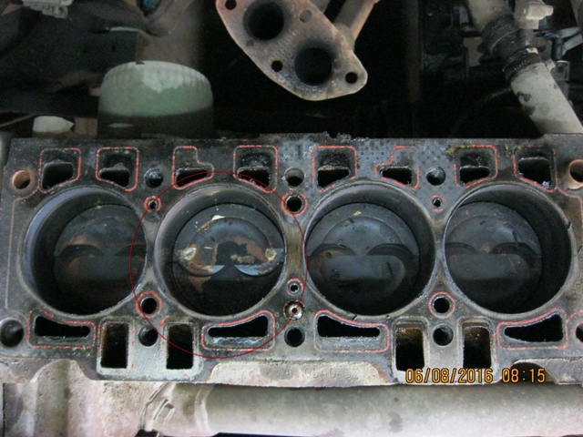

Так как имею опыт в ремонте ВАЗ не один десяток лет и основное моё направление работы "железо", хотелось бы уточнить некоторые моменты, а именно:
1 ВСЕ "классические цепные" двигатели Ваз с родными поршнями гнут клапана.
2 Двигатели 21081,2108, устанавливаемые на 21091. 21081, и их модификации гнут клапана.
3 Двигателя 2111 16 клапанов в природе не существует. это 8 клапанная полторушка на которой клапана не гнёт. Не гнёт на ременном двигателе 2105 1300см.
4 Ещё не гнёт клапана на 21083 1500, 2114 1600, 12124 1600 в стандартном исполнении. Всякий там "колхоз" во внимание не берём. это всё индивидуально.
Все остальные современные двигатели гнёт очень даже запросто.
5 Приоровские двигатели c " безвтыковыми"как с харьковскими так и с вазовскими поршнями клапана при малейшем нарушении технологии (нагар на поршнях) гнёт. На харьковских поршнях кроме всего прочего постоянный расход масла.
Но а на счёт гнутых клапанов Таврии, Сенса могу привести пример при которам клапана загибает.

Я похожую картину видел , но там все поршня развернутые были .
