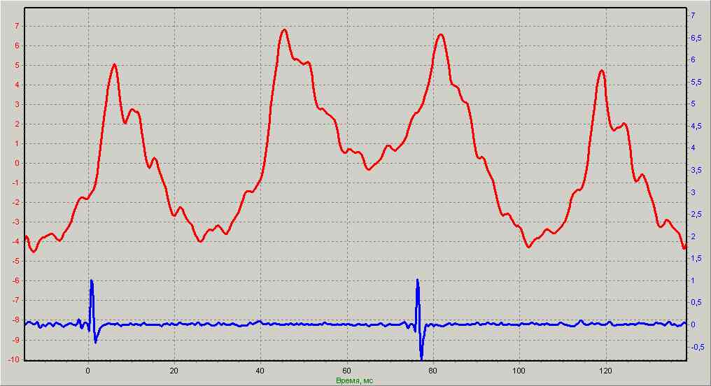

Вот некоторые с ДД.
СУБА с механикой всё в порядке
LEGASI ДД.JPG (206.12 КБ) 7077 просмотров
NISSAN была потянута цепь
SR20DE-1994 NISSAN Оля потянута цеп.JPG (206.86 КБ) 7090 просмотров
Премьера жалоб нед
SR20DE-2000 NISSAN.JPG (205.91 КБ) 7104 просмотра

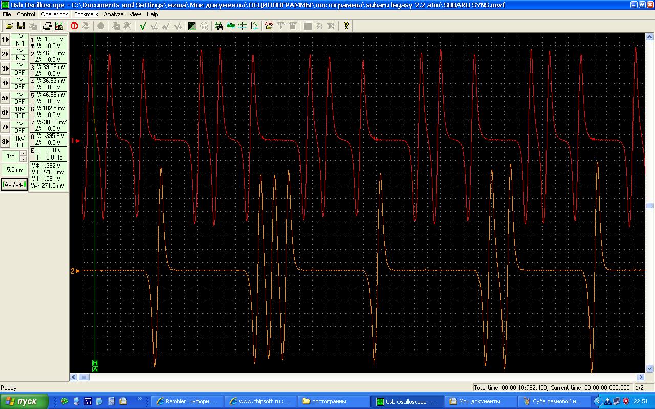

неправильная полярность
датчик колено+распред SUBARU.JPG (227.89 КБ) 7071 просмотр

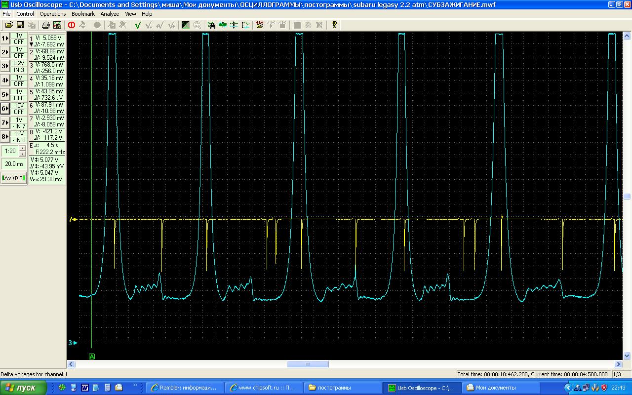

искра вразброд
Суба разнобой искры.JPG (225.22 КБ) 7070 просмотров
общая
Суба разнобой искры+датчик колено+распред.JPG (239.05 КБ) 7085 просмотров

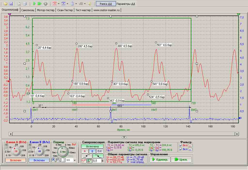

zzOLzz писал(а):
Юра писал(а):Вот по этому перепуску (когда открыты оба клапана и смотрим как установлен ГРМ ) Датчиком вакуума. И определяется с очень большой достоверностью. на этой осц. ВП 18-град. Вып.+20град.
Юра, поверь. То что ты сделал, т.е. датчик ДД, это инструмент гораздо мощнее, информативнее и точнее чем датчик разряжения. По датчику разряжения можно только предполагать причину. А по ДД ты её видишь реально.
Касается всего, фазы, клапаны, гидрокомпенсаторы, кулачки распреда, потянутые цепи, перескоки ремня\цепи, компрессия\разряжение и т.д.
Поработай с ним, привыкни. И увидешь, что датчик разряжения просто отдыхает в сравнении с ДД.
Осцилы этого датчика ДД, которые ты выкладывал, абсолютно правильные, такими как они и должны быть.
Спрошу тебя только не обижайся. Выложил ты три осц по Д.Д. Спрашиваю-на какую точку Явно четко различимую ты поставил маркеры в НИССАНЕ Нет там на осцилограмме точки можно правее поставить можно левее и градусы будут другиеА ты ставиш368градусов и что это закрытие выпускного? Тогда что такое у СУБАРЫ 340 градусов там есть бугорок но ты ставиш чуть правее. Этот отсчет вообще не понятен. если это тоже закрытие выпуска то двигатель работать не должен. Я не прикалываюсь Я действительно не понимаю определение по Д.Д. Смотри как четко по датчику разрежения видно. Внизу точки открытия впускных клапанов вверху точки закрытия выпускных клапанов. И видим весь ГРМ сразу и зазоры в том числе. И это делается на любом не знакомом авто. Вот если бы на линии которую рисует Д.Д. был бы всплеск с вершинкой и ли резкий перегиб который точно соответствовал закрытию или открытию клапана я двумя руками голосовал бы за диагностику установки ГРМ по Д.Д. но пока не нашли отметок явных на осцилограмме Д.Д.

Юра,я маркеры сейчас не расставлял,это как получилось.Могу скинуть сами файлы,только некоторые по7метров.Куда их?Сюда? В почту?

МИША писал(а):Хорошо видно ,что у самого злого атмосферного вала ( H ) фаза перекратия составляет 21.1+17.1=38градусов. А у стандартного турбовала( T ) 3.8+3.8=7.6.
Для вакуумного датчика не имеет значения турбо или атмосферный вершинка пика всегда точно и с минимальными погрешностями покажет точки закрытия и открытия на перепуске. Датчик вакуума имеет меньшую инерцию и запаздывание изза применения пьезо. Я не отбрасываю Д.Д. как инструмент диагностики. Но на нем уж очень не точно читаются градусы установки фаз ГРМ. Ну а если ты не ставил маркеры на осц. то что мы о них будем рассуждать? Я понимаю диагностику так. Приехало авто. ты снимаеш осц. и поставив маркеры на точки на осц. отмечаеш градусы. потом заглянув в мануал сверяешся верно ли установлен ГРМ. Только в этом случае диагноз будет верен а не под тасован под мануал. А для установки маркеров нужны реальные точки на осц. а не + - лапоть. Реальную точку дает Д.Р. вершинка (также как и Д.Д. показывает ВМТ вершинкой) Вот эти точки реальные и точные у обеих датчиков КАК до сих пор ни кто не допер до этой точки ? Видимо сильно не углублялись в процесс происходящий во впускном коллекторе.
