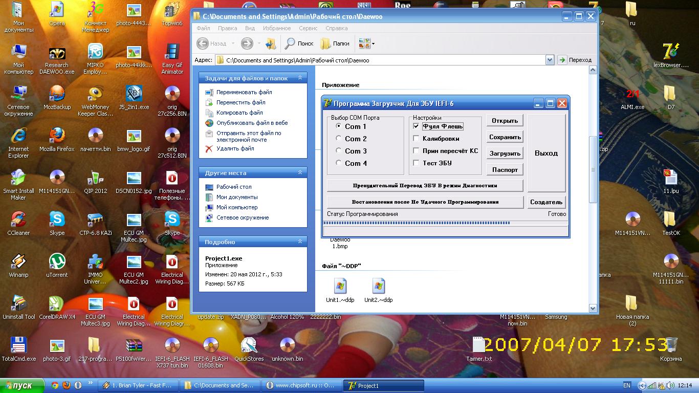

В Спартивных целях Пишу прогу в Delpfi 7
Сообщение lex6630 » Вс май 20, 2012 11:20 am
загрузчик для Daewoo
Хотя и имею Chiploader но хочится написать что то своё только Повторюсь в спартивных интересах Может кто откликнется
и поможет Хотя бы советом
Выкладываю то что уже накидал !
и даже прописал таймер в прогресбаре для наглядности что и как !
Скриншот с прогой!
Daewoo IEFI-6.JPG (208.06 КБ) 8485 просмотров
Project1.rar
Самат прога !
(258.5 КБ) 191 скачивание
