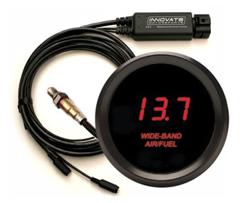

Для этих целей есть ШДК.

Саша, так не получится, чтобы увидеть реакцию ДК, нужно чтобы он был в комплектации, а если есть в комплектации-будет работать. Можно попробовать не ставить в комплектацию и снять сигнал осциком. Ну и ещё-с помощью альфометра.....он в автономе может логи писать.
