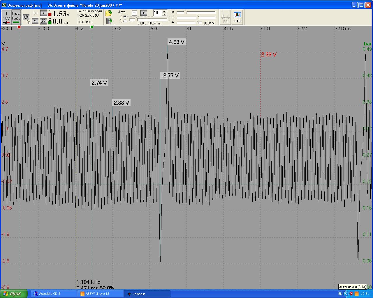

Впервые такое вижу - по-этому прошу помощи.
Авто притянули на галстуке. По словам клиента эффект и раньше появлялся, но потом сам исчезал.Двигатель C18NZ моновпрыск, заводится и глохнет при появлении напряжения в сети 14,5В. Если снять клемму с генератора - работает но богатит смесь, - одеть клемму - прекращаются импульсы на форсунке( ВВ напряжение на свечах не исчезает). Сканер ошибок не видит, дата стрим очень скудная. Проверил все массы и напряжения на блоке и датчиках, экранировку, ДПКВ отодвигал, подкидывал новый - результат 0.
Генератор проверил - дает пилообразное напряжение с амплитудой 0,5В, думал дает наводки - обслужил - ничего, подкинул другой то-же.
Может кому попадалось?
Попробую прикрепить осцилки ДПКВ и форсунки при работе без гены
ДПКВ 1.JPG (175.23 КБ) 9201 просмотр

Спасибо за ответ. По повогду осц согласен, не такая она как обычно.
Вот еще одна на плюсовом проводе форсунки.
Будем искать, заменю - отпишусь.

Там видно на первой осциллограмме что частота срабатывания форсунки 37,48гц - учитывая что это моноинжектор - двигатель в момент снятия этой осцилки крутился 1124 об мин т е форсунка в этот момент както но работала и там заметно также что игла подклинивает уже писал об этом в этой теме но пост ошибочно удалил может кто-то читал( А Григорович наверняка читали судя по Вашей цитате) попробую повторить - на первой осциллограмме после выброса от ЭДС самоиндукции появляется второй - в виде провала - это игла продолжает двигаться в сторону закрытия и генерируется ЭДС в катушке форсунки иглой- как движущимся внутри катушки сердечником так вот второй выброс запаздывает по времени -те игла подклинивает и позднee начинает закрываться - второй выброс в нормальном раскладе должен быть левее на осциллограмме и почти совпадать с точкой где ЭДС самоиндукции первого всплеска имеет минимальное значение
Ну и если предположить что это так на самом деле то можно и предположить что после снятия клеммы с АКБ напряжение как обычно возрастает до 16-18 вольт и появившаяся дополнительная сила вырывала иглу из клина но лило потому что игла все таки подклинивала и в открытом состоянии и закрывалась с большим опозданием что и давало перелив.При одетой клемме при номинальном напряжении борт сети форсунка оставалась в заклиненом положении. Вот такая интерпретация увиденного на осциллограмме и прочитанного в этой теме.
Теперь из практики - если почистили и после этого расклинилась форсунка моно инжектора то не исключено что будет работать нормально и очень долгло - есть такие клиенты которые третий год ездят нормально. Приблизительно 75 из 100 что будет работать долго а 25 что в течение недели начнет проявляться. Скорее всего - те что начинают работать- причина - грязная форсунка а те что продолжают запаривать- что-то другое лежит в причинах заклинивания

А вот и обещанные осцилки с того-же инжектора, но уже в рабочем состоянии. Разницу видно даже не вооруженным глазом.

Да, maestro был прав, действительно самоиндукции небыло из за подклинивания иглы.

Похоже форсунка просто грязная была. Есть такая фишка на ижекторах. При снижении напряжения, ниже нормы, например при прокрутке увеличивается длительность впрыска, т.е. время открытого состояния форсунки. Вот и получалось, что без генератора работала кое как, а с генератором на укороченном импульсе не хотела.

Да и на выложенных осцилах невооружённым глазом видно насколько различаются длительности импульсов открытия форсунки до промывки и после промывки.
