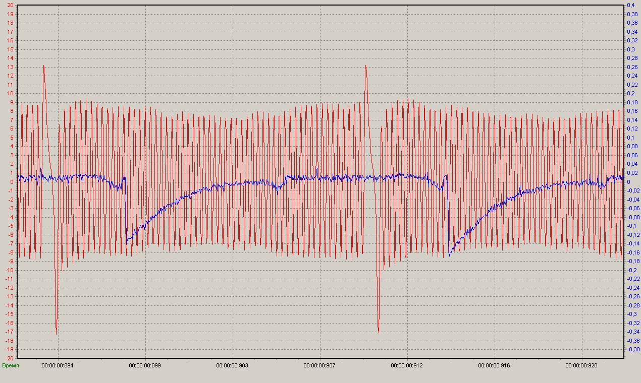

На хх работает ровно.
Но выше 4000 не крутит мотор - выбивает ошибку ДПКВ.
На осцилограмме мотор-тестера не видно каких-либо браков катушки или инного. Сопротивление катушек - 5.70 ком, и 5.69 ком.
Провода целы, звонятся, не более 4.5ком.
свечи он менял 1тыс. назад.
Снял осц. ДПКВ (сразу после датчика) и искру 1го цилиндра во время появления пропусков - получается, что искра временами появляется не там, где нужно. Периодичность пропусков 2 зубьев КВ не нарушается.
Прилагаю фото.
Кто сталкивался, или приблиз. представляет куда двигатся? Что это, глюк контроллера?
Спасибо.
видно, как последняя, 3-я искра, появилась не вовремя, причем после 7-го буза, а не 20го, как остальные.
1яискра и дпкв - без резстора.Jpg (247.01 КБ) 3531 просмотр

ЭБУ какой, если MR-140 то возможно поможет адаптация ДПКВ.

Возможно вода в разъёме ДПКВ, несколько раз было...
Отключи ЭБУ и прозвони проводку к ДПКВ, если между собой провода звонятся, делай выводы...

Была у меня такая проблема. На машине порвался ремень генератора и ударил по креплению датчика. Увеличился зазор от датчика до шкива. А выход простой сними датчик и подогни немного крепление к шкиву около 2 мм, ставь назад датчик и все бедет работать

Чем больше обороты - тем больше развивает напряжение ДПКВ. Что б уменьшить напряжение нужно поставить шайбу и отодвинуть ДПКВ от зубчатого колеса. (даже с завода идут иногда с шайбой) И всё начнёт нормально работать.
Нужно заметить что это косвеный способ устранения неисправности(если конечно ДПКВ не приблизился от удара к зубчатому колесу). (Точно так восстанавливается нормальная работа ДВС в 50% случаях неисправностей -удачной перепрошивкой)
Если ДПКВ стоит на месте и хочется точно отремонтировать и найти эту неисправность. То дело всё в том что нарушилось ограничение импульсов с ДПКВ во входных цепях входной микросхемы.И ограничитель не обеспечивает ограничение большой амплитуды.

пропал этот таксист... Ждал я его ждал, и не дождался.
Я неправильно делал - мерял только после дпкв. То, что приходило на блок эбу, я не посмотрел. Там скорее всего бред полный, раз искра лупит как ей захочется. Если б не спешка, довел бы наверно до конца этот экземпляр. Удивительно, что таксист еще согласился дать 50 грн за секас с машиной.

Смотришь массы ЭСУД (ВСЕ), разъем и сам кабель ДПКВ , при необходимости заменить. Проверить наличие влаги в салоне около блока. Ну ессно мех повреждения кронштейна.
Никто с завода шайбы не ставит, это крайний, но действенный случай. Перешивкой это тоже не лечится.
