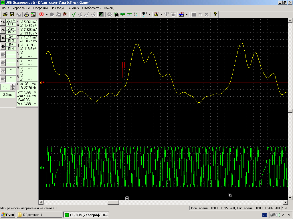

Сообщение Юра » Вт июл 14, 2009 5:18 pm
Можно так посмотреть если нет датчика давления а есть Д.Р. И зуб 20й а не 19й.
20й и 50й зуб на ДПКВ.PNG (57.36 КБ) 15040 просмотров
Всё выше изложеное - это всего лишь моё мнение.

Сообщение wdwd » Ср июл 15, 2009 3:32 am
Юра писал(а):Можно так посмотреть если нет датчика давления а есть Д.Р. И зуб 20й а не 19й.
Это одно и тоже, в зависимости , кто что вкладывает в понятие -зуб-.

Сообщение ALK » Пт июл 17, 2009 8:18 am
на фига вам эти зубы считать если там есть белая метка на пятом зубе и литье на крышке ГРМ. Поймал отверткой ВМТ и проверил (зубы) метки на диске и метки на распредвалу.

Сообщение Юра » Пт июл 17, 2009 9:19 am
vint писал(а):Заменил маркерный диск, старый был 8й. Результат нулевой, но метка на новом диске была между ~6-7 зубом (как на старом). Движок стал кушать масло и в поддоне появился гул (возле последнего бугеля, который снимался). Мастер утверждал, что проблем с движком нет.
Причём тогда весь этот разговор о метках и пр электронике? Явно с механикой мотора нелады. Разбирай по новой и смотри что там с вкладышами и коленвалом,что с кольцами и поршнями? Ведь после сборки мотора и большом опережении зажигания можно перегородки поломать на поршнях за 15 мин пробной поездки. У тебя ж явно всё гремит в картере и масло жрёт.
Насчёт 20го зуба. Описано всё на заводском ВАЗовском сайте,на Тойтовском сайте,и много где. Я писал и пишу приводя осцилограмы и показывая что ВМТ 20й пик на осцилограме ДПКВ от пропуска.(а чем ещё посмотреть , кроме осцилографа? Пальцами там внизу ковырять по диску и заглядывать какой там зуб сейчас стоит напротив середины датчика ДПКВ?) Визуально очень трудно увидеть в современных авто.

Сообщение wdwd » Пт июл 17, 2009 1:52 pm
