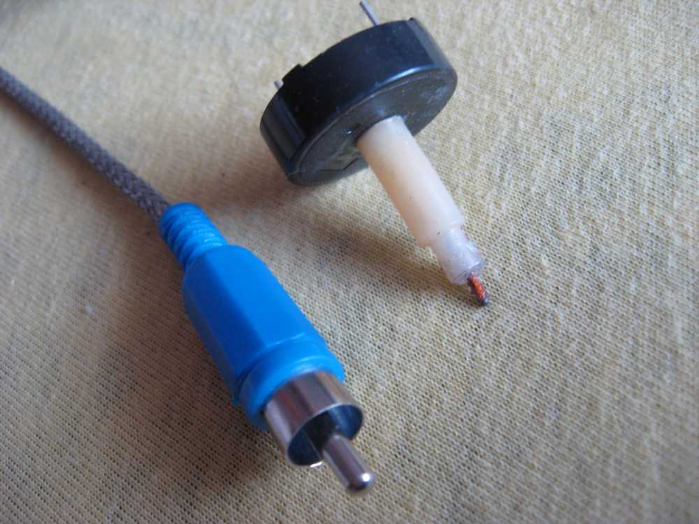

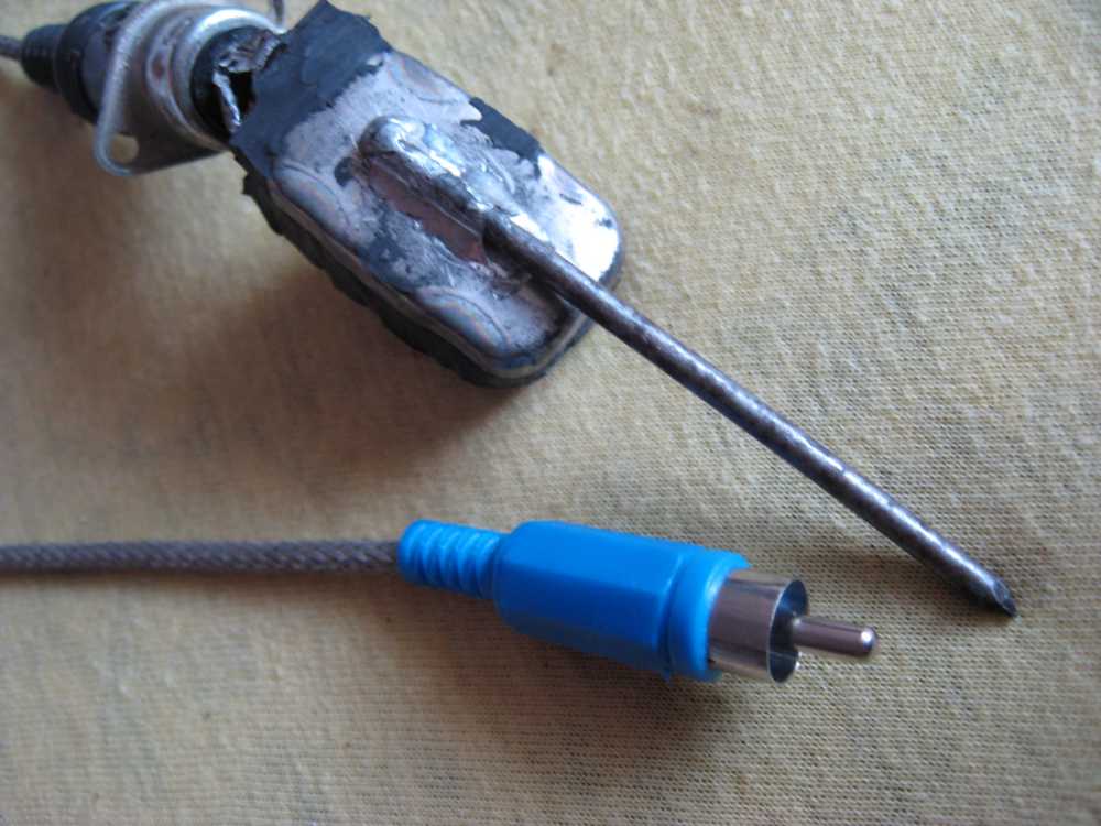

Сообщение Юра » Вт авг 11, 2009 8:45 pm
Схема и датчики из пъезо пищалки и ларингофона.

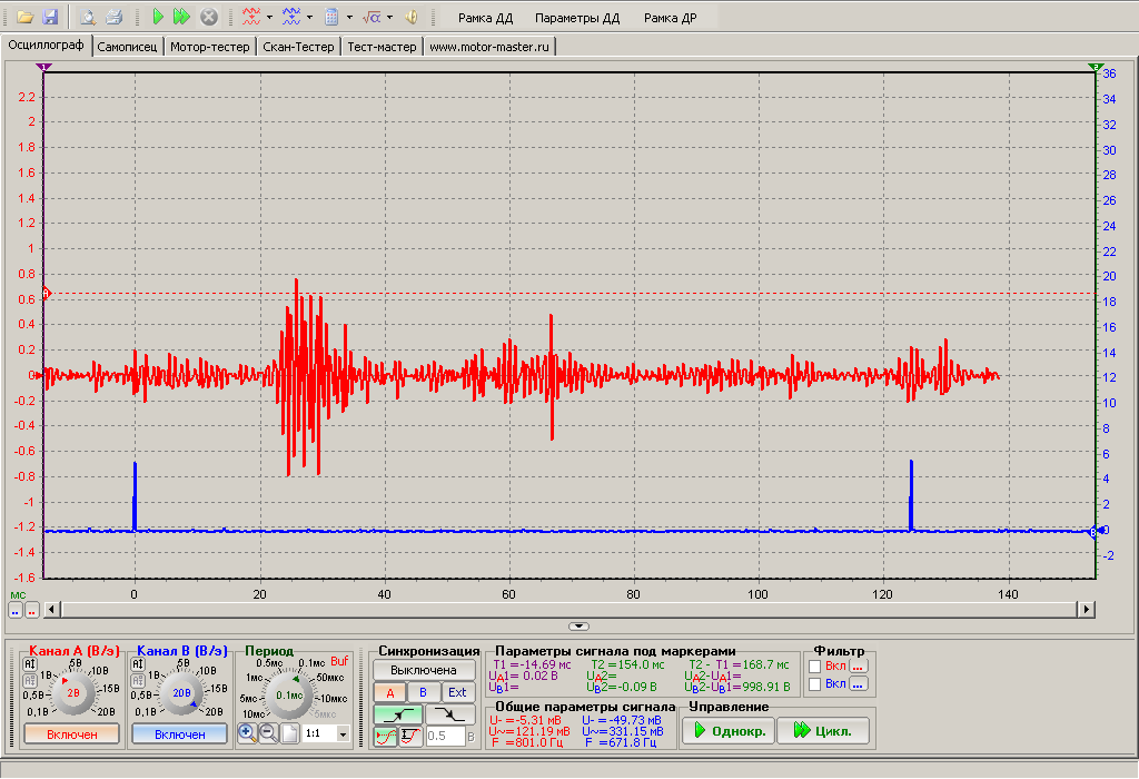

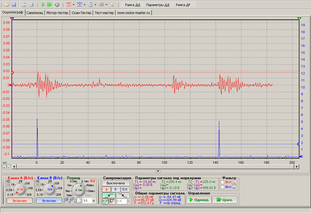

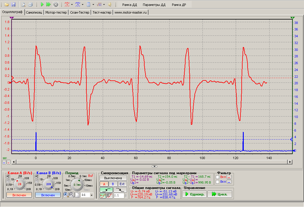

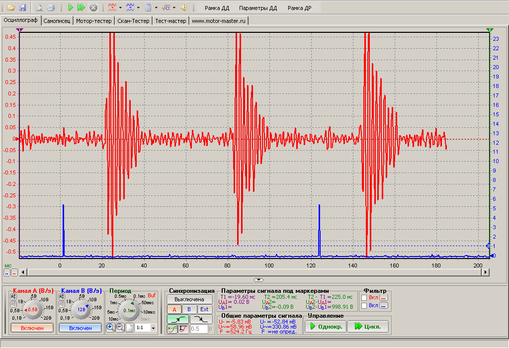

Смотрим и слушаем , какие стучат клапана! Щупом датчика из ларингофона ведём вдоль ДВС на расстоянии 2-4мм ниже прокладки клапанной крышки. Слышим все клапана . Какие стучат какие нет.
Можно слушать подшипники,шатунные,коренные. Где просекает прокладка на выхлопе и где сосёт во впуске.
в 3м цилиндре стучат
Клапана с фильтром-сж1.png (39.44 КБ) 5934 просмотра
В 1м цилиндре стучит клапан
1й цил. стучат клапана датч пъезо-сж.png (40.35 КБ) 5935 просмотров
Нормальная работа 1й форсунки при попарно паралельном впрыске
1я форса и ларинг и искра 1го цил-сж.png (44.89 КБ) 5937 просмотров

Учтите нужно сигнал фильтровать. Програмные фильтра Тульского хорошо с этим справляются. Выделяя нужный нам участок и подавляя ненужные нам помехи.
Сигнал привязан к искре 1го цил.

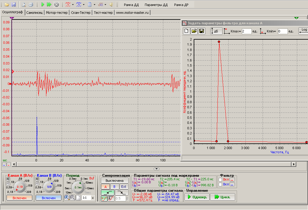

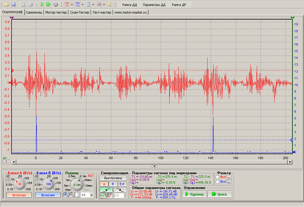

Без фильтра мешают помехи. Лезут все аккустические сигналы.
Клапана без фильтра сж1.png (44.64 КБ) 5932 просмотра
Так ставим фильтр.
Клапана с фильтром 1.5 кгц сж1.png (43.14 КБ) 5935 просмотров
С фильтром всё обрезается и остаётся только стук клапана.
Клапана с фильтром-сж1.png (39.44 КБ) 5932 просмотра

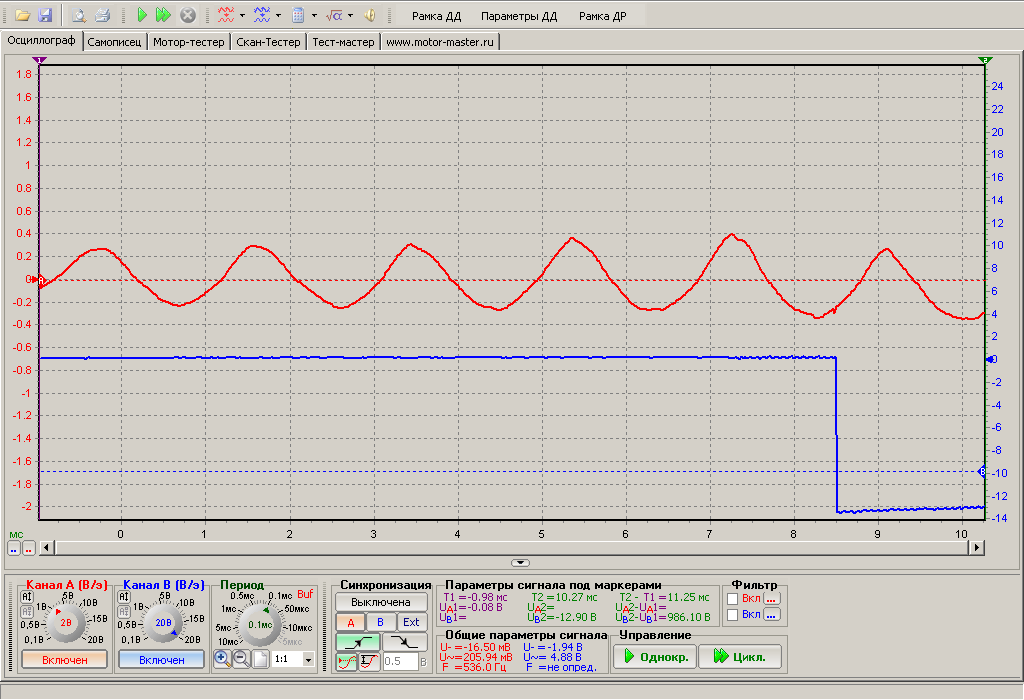

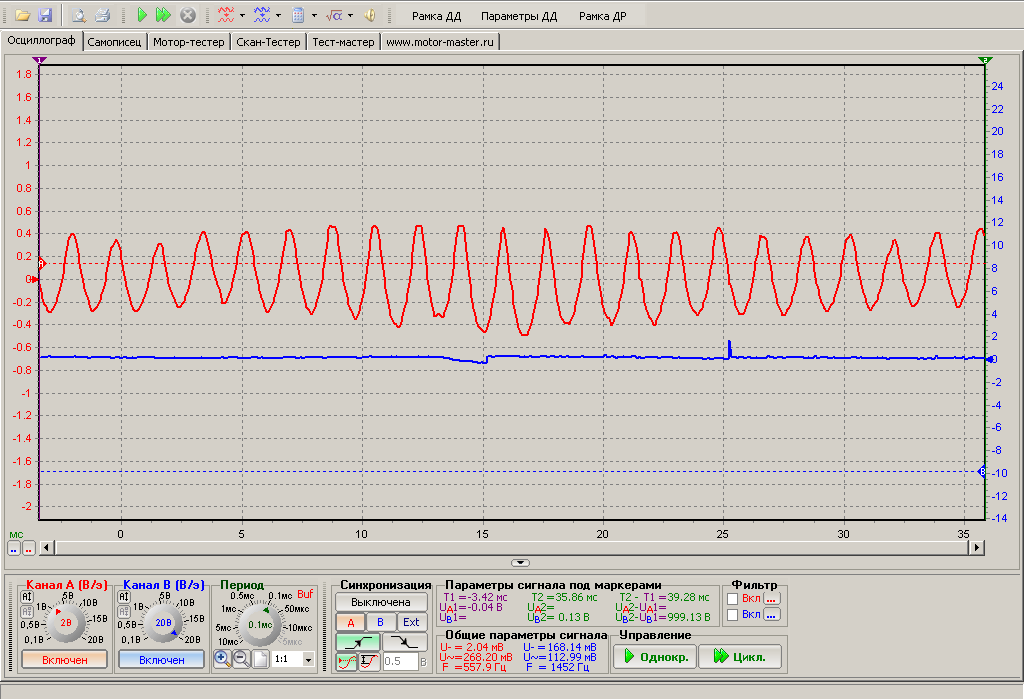

Подключив на вход усилителя датчик изготовленый из ДПКВ,смотрим генератор и модуль зажигания DIS.
Дпкв вплотную к изоляции провода идущего от генератора. Видим синусоиду - норма. Если обрыв диода или обмотки - то синусоида вся будет в зазубринах. Если нет управления с регулятора напряжения или оборван ротор - то будет прямая линия.
Подносим датчик к модулю DIS посередине на расстояние 10см и видим накопление энергии катушками.
генератор норма-1сж.png (40.03 КБ) 5932 просмотра
Нормальный сигнал с генератора.
генератор норма-сж.png (38.01 КБ) 5934 просмотра
Накопление энергии одинаковое.
модуль зажигания DIS датчик дпкв сж.png (40.88 КБ) 5935 просмотров
