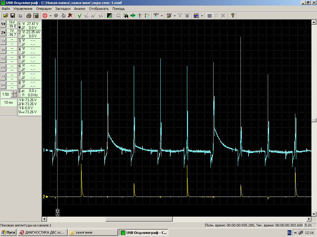

Только Мотортестером проверяется по осцилограме. Конечно пробит модуль зажигания.Вот и дёргается и не едет.
Вот так это видно на осцилограме.
пропуски в 3м.PNG (53.46 КБ) 5106 просмотров
